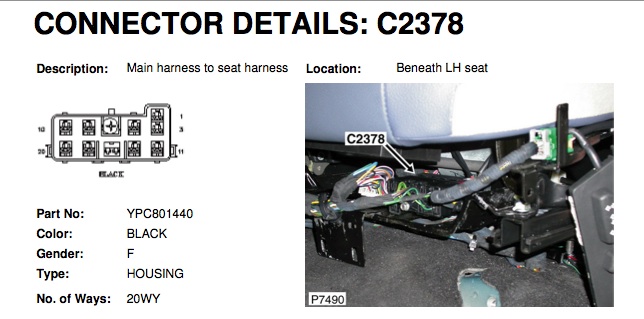

Tak som pozeral el. schemy a tiez v aute pod sedadlo. Zasadna vec je, ci mas pod sedadlom velky, 7kou skoubom zaisteny - 20-pinovy konektor, ktory vychadza priamo z hlavneho kabloveho zvazku auta pod sedadlom (sofera) - konektor C2378. Vyzera rovnako pre D3 aj D4 (obr je z D3, v D4 to je umiestneny trochu inde).
Mam sedadla vyhrievane no bez elektriky a pamate, a vdaka tomu nebudem musiet dopajat nic na strane palubovky. Tu stranu som nestudoval, ale nyslim, ze to nebude problem, bude treba tlacitka pre vyhrievanie a mozno nejake kratke kablove zvazky, mozno len dopojit.
Usudzujem, ze ked elektricke pamatove sedadlo pripojim, bude fungovat, alebo ho bude este potrebne povolit v CCF file diagnostikou, lebo hlasku, ze bola ulozena pamat sedadla hlasi zvukovym signalom a spravou na displeji. Vsetky ostatne elektr rozvody ako tie k jednotlivym motorom, pamatovemu modulu, vyhrievaniu a ovladacom nastavenia sedadla su sucastou sedadla samotneho a pokracuju z konektoru C2378.
Este treba pozriet ci nechybaju prislusne poistky v oboch poistkovych skrinkach podla el schem, ak ano, ci su tie pozicie nakablovane a ak su, tak poistky treba doplnit. Ja ich tam mam vsetky potrebne.
Ak mi padne pod ruku take sedadlo, minimalne to vyskusam, ale myslim, ze sa to da, najvacsi problem bude tie sedadla zohnat, lebo v UK (kde sa daju zohnat najlahsie) ich maju vodicove a spolujazdcove zrkadlovo vymenene proti nasim, co by sa asi dalo tiez prehadzat, ale vzhladom na airbagy, by sa muselo prehadzat len ovladanie a elektrika, lebo airbagy musia ostat na vonkajsej strane. To nebude najlepsia cesta aj preto, ze vodicove je ale spolujazdcove nieje vyskovo nastavitelne.
Zatial tolko.
Mala by ho mat kazda D3/D4, lebo cez ide aj sedadlovy airbag a ten je myslim vo vsetkych modeloch. Ak ho tam mas, treba ho rozpojit a pozriet, ci su nakablovane na strane veducej do hlavneho zvazku auta takmer vsetky piny (okrem 3 a 18). Ak ano, tak kabelaz hlavneho zvazku k sedadlu je kompletna, cesta pre domontaz je tymto otvorena. Ja ho tam mam komplet nakablovany z hlavneho zvazku.Mam sedadla vyhrievane no bez elektriky a pamate, a vdaka tomu nebudem musiet dopajat nic na strane palubovky. Tu stranu som nestudoval, ale nyslim, ze to nebude problem, bude treba tlacitka pre vyhrievanie a mozno nejake kratke kablove zvazky, mozno len dopojit.
Zatial tolko.
