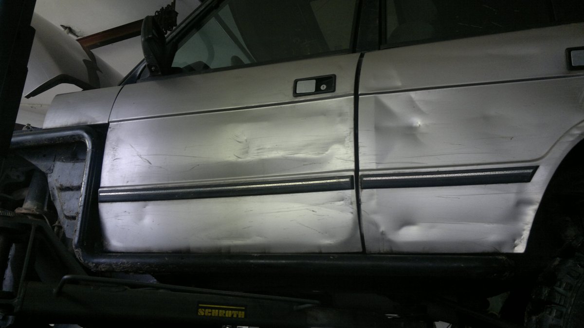

Dnes som sa po dlhom rozhodovaní,či zachrániť,alebo nie jeden kedysi nádherný kus RRC 300Tdi rozhodol,že ho beriem a tak som sa "asi" stal jeho novým pánom
Bude to beh na dlhú trať,lebo to auto vyzerá,akoby slúžilo v Belfaste pri demonštráciách ako tréningový nástroj... Potom dám aj odkaz na video,čo si to auto všetko "vytrpelo"... Potreboval by som hlavne nejaké rady a zodpovedať pár dotazov. Hneď prvý je: aký je to rok výroby? Dám fotky,len ich musím najprv zmenšiť,ale vin číslo je:

A je to originál 300 tdi? na zadní klapce je napsané Turbo D, což tam obvykle měli vozy s motory VM. Ale zase je to softdash, tak možná byla jen měněná klapka. Ty plechy teda vypadají...

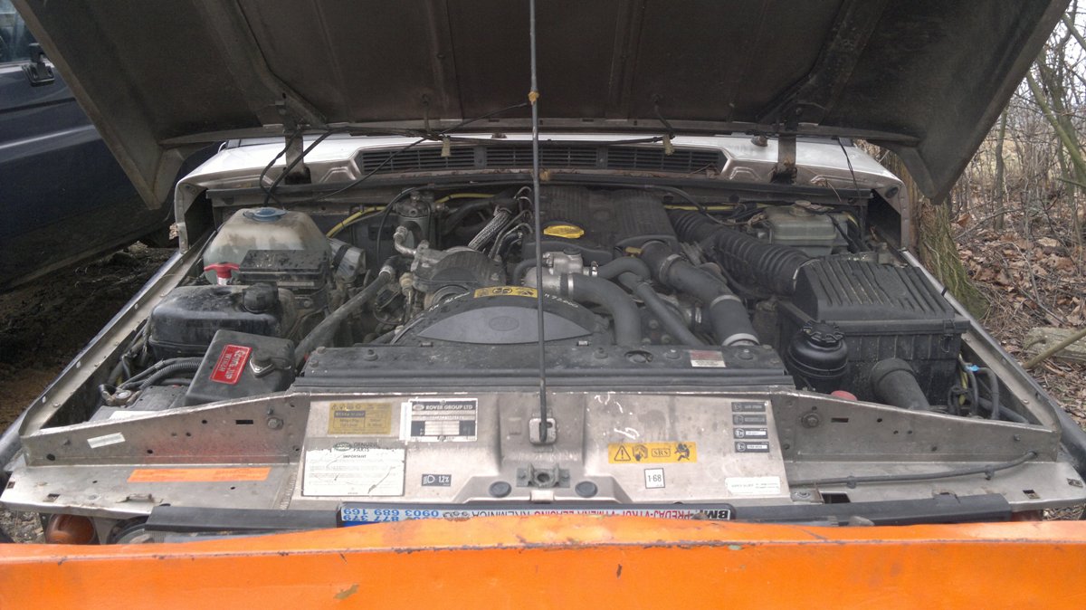

Troška ma štve,že svieti Airbag,ABS a TC ... Budem si musieť niekde pozrieť schémy a preštudovať ich...

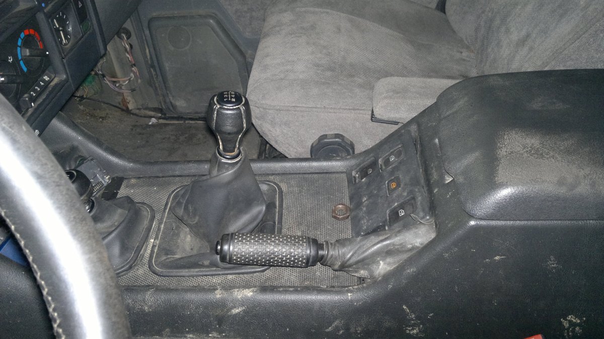

Výbava je,čo som zistil po zbežnej prehliadke: 4xel. okno + el strešné okno,nejaký alarm,ABS,TC,2x airbag,klíma - funguje,výškovo staviteľný volant,el spätné zrkadlá,dorobené rámy,ktoré pôjdu samozrejme preč,lebo ked to vidím,tak by som vraždil,2x naviják a pevnostné prahy,ktoré sú spojené s rámom okolo predných kolies a pneu 235/85R16 - T3 - budú na predaj aj z diskami - alebo ich vymením za nejaké 265/75R16 -AT,alebo MT...

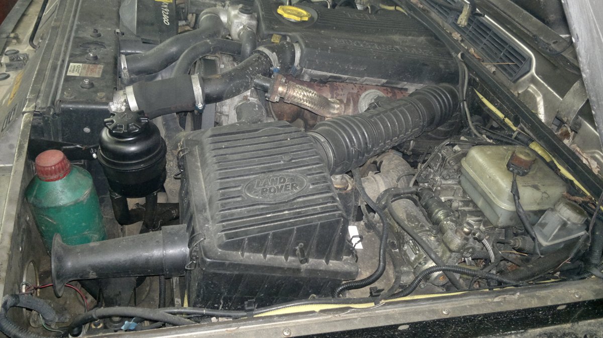

Ešte by ma zaujímalo,načo sú tie konektory na kapote pri ostrekovačoch čelného skla...je to vidno na tom obrázku motora s predu.. to je vyhrievanie trysiek ostrekovača? Niečo podobné som mal na BMW a na VW Vente.

V motorovom priestore som našiel niečo od firmy wabco - hneď za telesom vzduchového filtra pred ABSkom nejaký valec s ovzdušňovákom - to je čo? Inak som zistil,že bol z auta zdemontovaný nejaký valec na zadnej náprave - na dvíhanie?Mirko píše:Ano, je to vyhřívání trysek.
Mirko - a čo by som si mal ešte skontrolovať,alebo pozrieť - nejaké "vychytávky" ?? Dík.

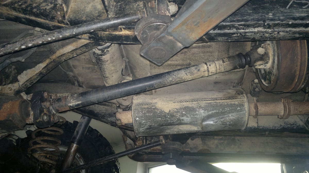

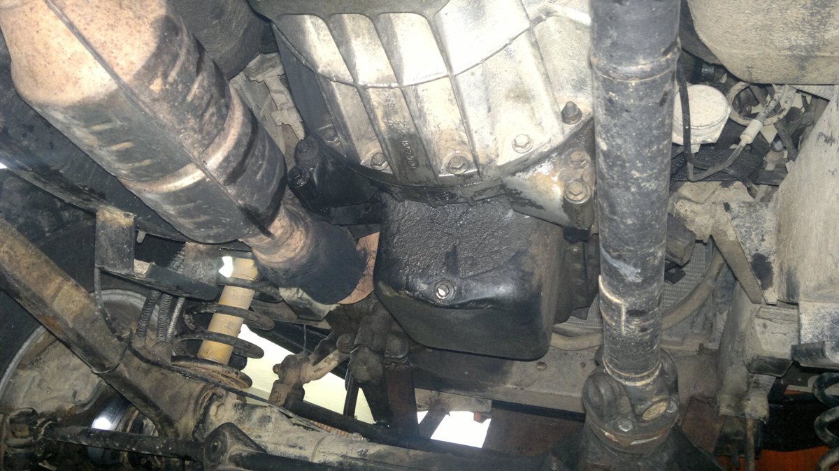

ešte nejaké foto od spodu...
A ešte by ma zaujímalo - tento model má nápravy zhodné ako disco 300Tdi,alebo nie? - to kvôli tomu ABSku keby bolo treba snímače,alebo niečo podobné. Dík.

Ten válec Wabco je čerpadlo ABS. ABS je jiné než u Discovery.
Na zadní nápravě ti sundali Boge Hydromat - vlastně samonivelace zadní nápravy, která ale většinou po těch letech už nefunguje a nová stojí pálku. Navíc pokud ho máš zvedly, tak je ti k ničemu. Discovery to nikde neměla a nahrazovala to tvrdšími péry.
Na co ještě mrknout ...moc se nevyznám v Dieselech ale až budu mít delší chvíli, tak se ti mohu trochu rozepsat.

Dík za odpovede. A tá trakčná kontrola má aj nejaký význam - teda či to aj citeľne pomáha v teréne,alebo je to lepšie nechať odpojené a domontovať nejaké uzávierky?

Ten je chudák zubožený, držím palce se záchranou, sehnat zachovalou plechařinu je docela boj...
Re: RRC 300Tdi
Som si toho vedomý,ale aj tak by som chcel "zabojovať" o jeho záchranu a dá sa povedať "znovuzrodenie".eliott píše:Ten je chudák zubožený, držím palce se záchranou, sehnat zachovalou plechařinu je docela boj...
