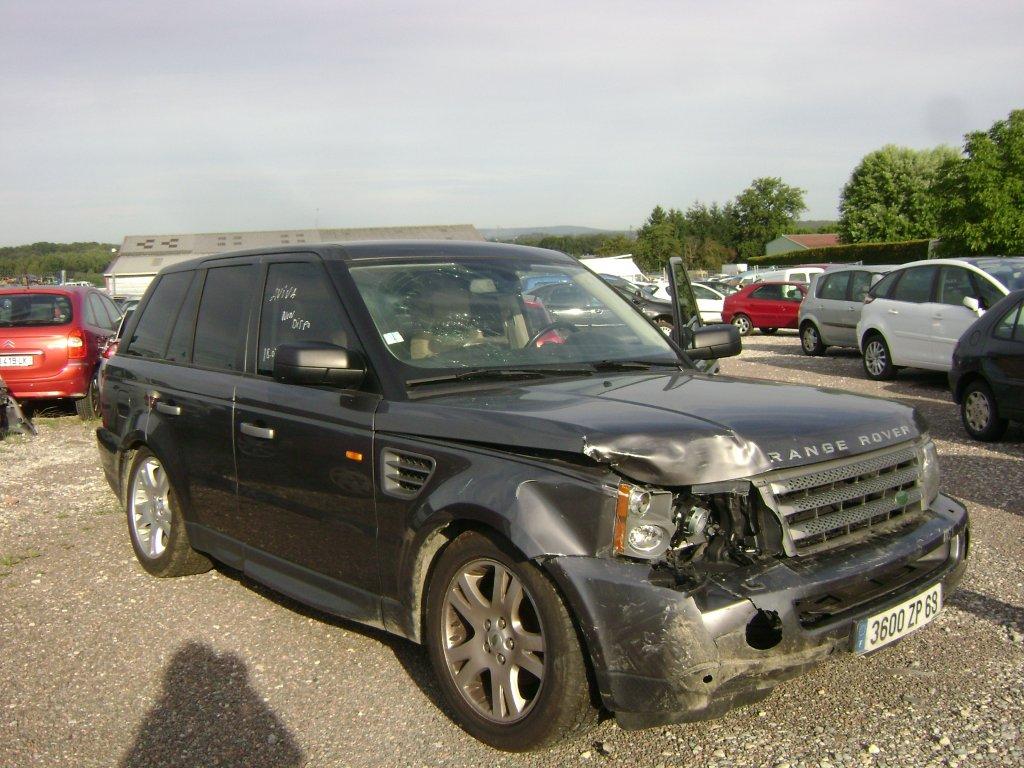

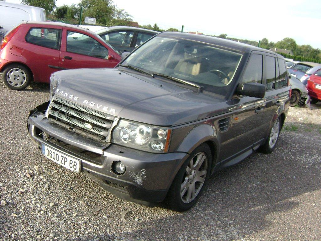

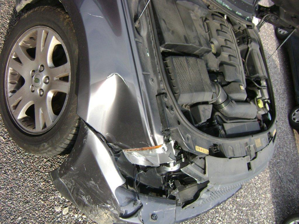

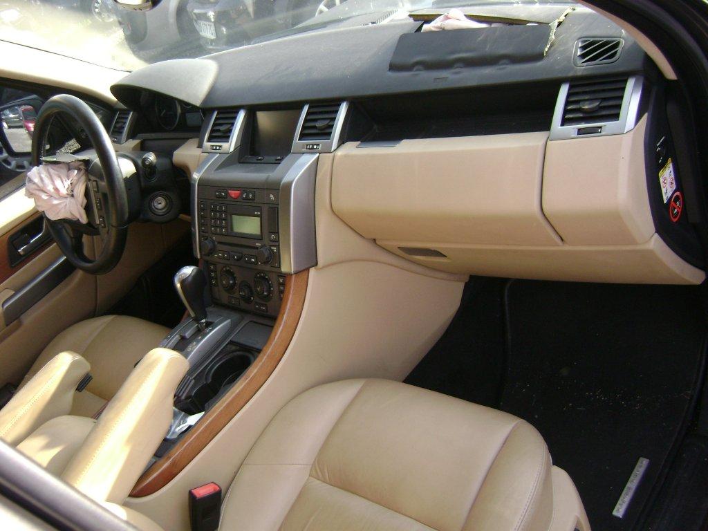

Ahoj vsem, mam prosbu: muzu koupit RRS 2.7 TDV6 HSE, popis+fotky nize+prilohou - mrknete pls na to, vsichni mi to spis rozmlouvaji, sli byste do toho? A kdyz jo, tak za kolik cca? Nebo nesli? Proc? Kolik byste byli ochotni celkem zaplatit za koupi+opravu? Je tu nekdo, koho RR zivi a pojede se na neho se mnou do Pribrami podivat? Naklady hradim. Mam jeste neco dale upresnit? Piste! Moc diky za nazory a zkusenosti.

A co to má jako stát?
Osobně bych do toho nešel jelikož ta oprava bude dost nákladná.Dost pochybuju že se boudou díly válet po vrakáčích.Takže z toho vyplývá že se bude 90% věcí kupovat nových.Nejnákladnější bude asi výměna palubky a pytlů.
Re: Koupe bouraneho RRS 2.7 TDV6 HSE 2006 - prosba o nazory/
Ahoj. Ani se nedivím,že Ti všichni tuto koupi rozmlouvají.Cena opravy bude asi vysoká.Kontaktuj Karla,Eliota případně Kokeška oni mají dost velký přehled o cenách náhradních dílů.Pokud se rozhodneš pro koupi,přeju hodně zdaru a vítej v klubu.Pavel
Ja by som za to dal tak 7 000 eur , keby motoricky bol v poriadku
Chce za to cca 250.000 Kc, ale jeste budeme jednat. Dost dilu bych na vrakaci kupodivu sehnal, ale zatim nemam servis - poradite nekoho? Vyse zmineny Eliott opravu odhadl na 300.000, coz samozrejme nedam, ale zda se mi to hodne prestreleny.

Chtel sem napsat uplne to same kolem trech kil to bude. Za 150000 nic neopravis na takovem aute. Ale to poznas az budes ladit...

Ja si nechaval kdysi nacenit opravu podobne bouchle diskoteky u Eliotta a i jinde a sam jsem si udelal svuj rozpocet na dily a praci a ikdyz byla cela castka asi o dost mensi, tak se Eliott i s ostatnimi i s moji kalkulaci vesel do asi 10ti procentniho rozptylu vyslednych cen, o Rangeich nevim zhola nic, ale myslim, ze jestli ti rekl 300 tis. Kc, ze je tam mozna mala rezerva, ale nebude to "prestrelene". Takze jako odhad si myslim, ze to muzes brat celkem relevantne. Jestli ti nekdo slibi, ze to da doporadku za polovic, tak bych byl hooodne opatrnej a skoro si myslim, ze je to nemozny...
psal jsem ze ty dily budou povetsinou z vrakace, odhad dle tech fotek byl, ze se dily celkove do cca 80.000 vlezou, pokud tam teda nebude nic vetsiho, co z tech fotek ted nelze poznat. eliott asi pocital fungl novy dily, v takovym pripade tech 300k je mozna realnejch, ale to fakt nevim, kazdopadne za tyhle penize do toho nejdu.

Jen pro predstavu: lehce promacknuty zadni blatnik u D3, nic nebylo poskozene, jen plech. Oprava takove drobnosti (precizne provedena) stala 13.000,- a NEKUPOVALY se tam zadne dily. Na vrakaci budes asi dost obtizne shanet nektere veci a stejne Ti nezbyde, nez koupit nove. A tyhle drobnosti z plastu, kterych tam bude fura jsou pekelne drahy (BTW: vedi to i na vrakaci a nechaji si i ty pouzite slusne zaplatit).
Zkus to opravit tak, abys mohl rict, ze je to poradne, sam a pak si spocitej ceny dilu + cas...

pokud se to nerozdela a podrobne nerozebere tak stejne prohlidka na miste nic neresi.

Samozřejmě že se nějaké díly dají sehnat použité, polsko je plné rozebraných čorek. Kalkulaci dělám vždy za předpokladu použití nových dílů, protože půlka dílů se třeba podaří koupit na vrakovošti, beru jak od Karla
, tak přímo z Anglie, ale někdy to trvá nebo něco nejde sehnat a pak jsou zákazníci nespokojeni, že to trvá. Opravovali jsme DIII havarovanou podobně, ale trochu méně než toto a oprava vyšla 280 000,-. Na druhou stranu, za tu dobu, která uplynula od tvého dotazu na cenu opravy by se už asi většina dílů dala sehnat použitých, je to běh na dlouhou trať, ale i tak si myslím že to vyjde na 200 000,-. Každopádně cena za takto bourané auto je vysoká, to by mohl pochopit i prodávající, když už to nabízí asi rok.

Eliotte, vec je trochu slozitejsi, to auto viselo ve Francii kvuli problemum s pojistovnou, byly tam problemy pri prevodu od puvodniho majitele - teda tohle je aspon verze prodejce, nicmene fakt je, ze teprv ve ctvrtek to auto bude konecne v CZ. Takze spis to neni tak, ze by to nekde bylo jako lezak a ja jedinej wool se o to zajimal a jaxem uz psal, ta cena je za me k jednani. Jinak 200k je uz trochu neco jinyho nez puvodnich 300k a zmineny Karel se nechal slyset, ze aspon na prvni pohled z tech fotek vetsinu veci ma - ale co samozrejme ted nikdo nevime, je samozrejme skutecnej stav toho auta. A proto tu shanim nekoho, kdo se tim zivi, aby mi dal referenci a zatim to vypada tak, ze si tam vezmu nekoho z Def-Tecu. toz zatim asi takhle hosi.
