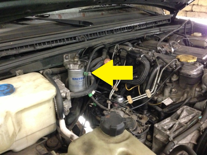

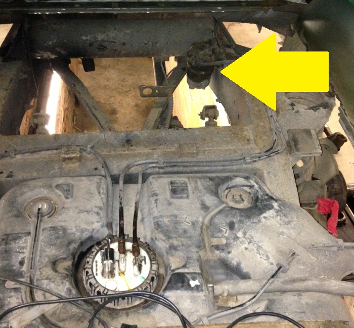

cyril
Příspěvky: 2760
tel.: iphone
auto: D4,110,130,90,F2,107
Bydliště: Doma
Re: Jak rozmrznout zmrzlou naftu
#19 Příspěvek od cyril » 13 led 2013 15:41
kubaacze píše:tak diky za rady chlapi! benzin do nadrze, nahral jsem filtr a chytlo to, projel jsem jej a jeste skocim na benzinu na plnou.
Kdyby něco, byl jsem teď něco řešit na firmě, tak přikládám fotky filtru a odkalovače vedle nádrže. Musíš k odkalení pod auto. Tady je vidět jenom proto, že ho máme na kanále a měníme shnilou podlahu... :mrgreen:
kubaacze
Příspěvky: 351
auto: D1, exD2
#20 Příspěvek od kubaacze » 27 kvě 2013 15:06
ohledne te odkalovaci nadrzky - kdyz bych ji chtel vycistit - nevytece mi benzin z nadrze? jaky je postup - staci jen odsroubovat?
