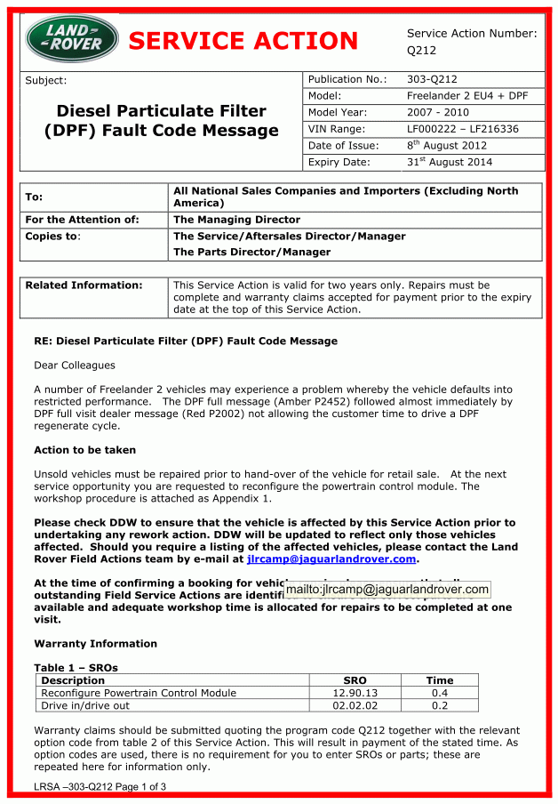

Jinak zítra jedu do Olomouce do LR s Free2. Objednal jsem se tam na přepsání SW kvůli hláškám DPF a info v Buletinu viz dva příspěvky výše. Prý jej budou akceptovat. Hlásí nám to díky převážně městskému provozu závadu co 14 dní. No a jestli to nepomůže, sfrknu do Phy a nechám tu vopičárnu demontovat. :Ale fuuj:
