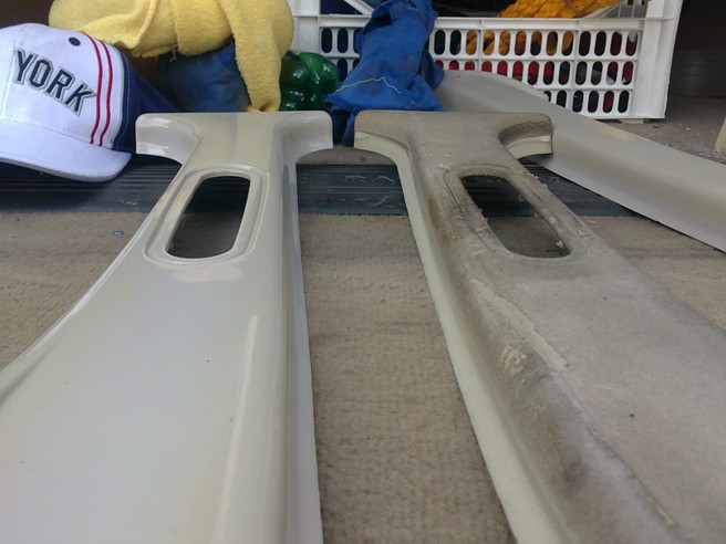

Funguje to i na kožený sedačky, ty krásně zmatní, jen je potřeba jim pak dát nějakou ochranu, sloní tuk, nebo něco podobného, nebo i na textil, ale u něj je to fakt o drbáni a nejde to tak dobře jako na "pevných" površích :) Stropnice mě ještě čeká a vůbec se na ní netěším :mrgreen:
Schválně jsem dělal fotky před/po na mé L322 :mrgreen:

Kvalitní čištění a dobarvování interiérů v Praze je tahle firma: http://www.cutisstyle.cz/index.php/cz/" onclick="window.open(this.href);return false;
Mám s ním dobré zkušenosti. Používá hodně kvalitní přípravky a výsledky super.
Co se týká té stropnice, tak tam je u starších aut s mechanickým čištěním problém. Ta látka je laminovaná na slabý molitánek, ten časem samozřejmě zkřehne a jakmile se začne drhnout, tak se látka od molitanu oddělí. Když se pak látka sundá tak vidíš hnusnej lepkavej rozdrolenej molitan...
Ošklivá oprava je odněkud od hrany pod látku nastříkat lepidlo a přilepit. Výsledek je hodně ..."kompromisní".
Hezká oprava je stropnici vyndat, strhnout hadr, dokonale vyčistit skořepinu od molitanu a nově potáhnout.
Už se to tady v nějakém vlákně řešilo, včetně fotek a tipů na zhotovitele...
Tady to bylo: http://landroverforum.klape.cz/forum/vi ... 13&t=14370" onclick="window.open(this.href);return false;
