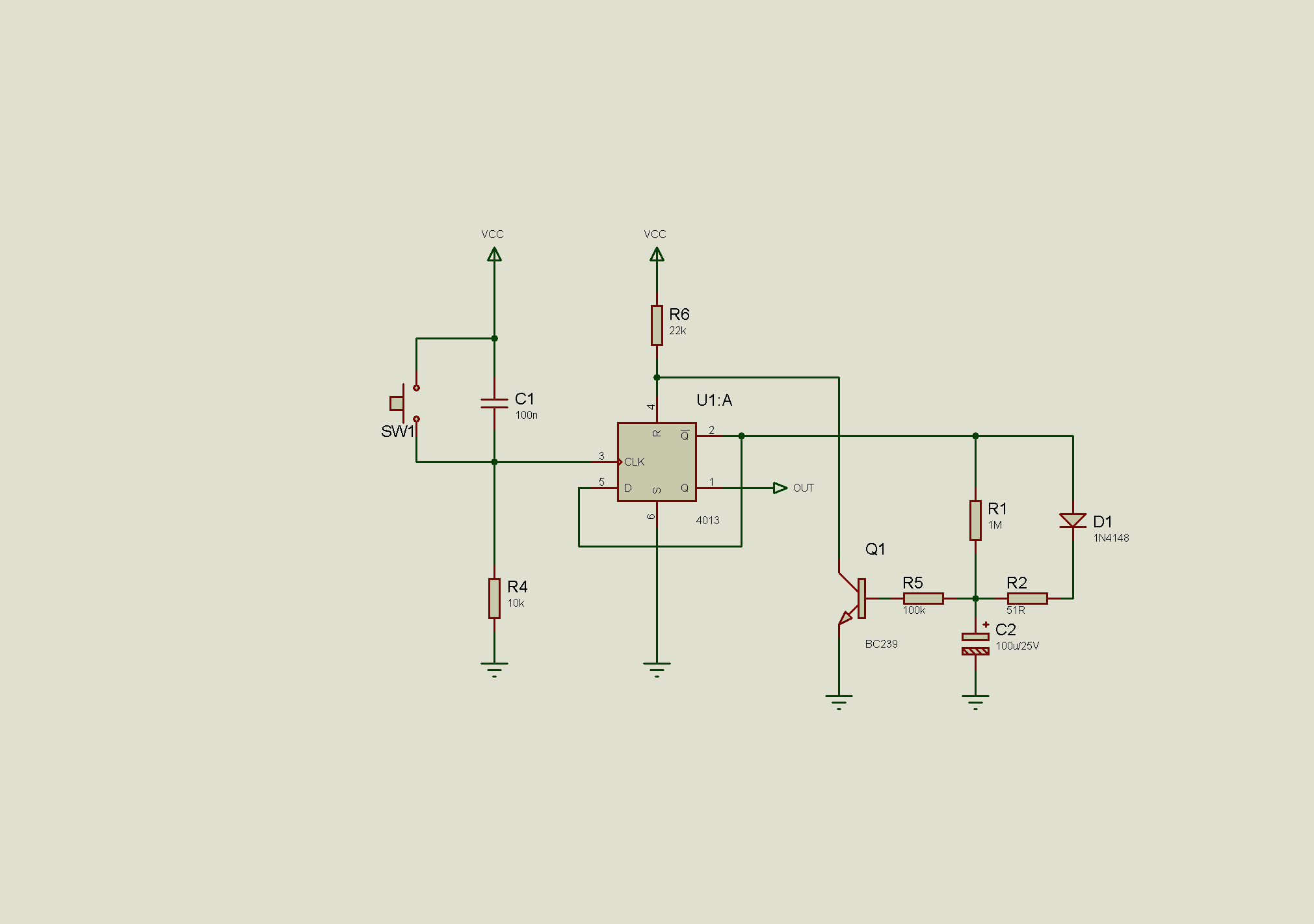

Re: Prerabka prihrievaca na nezavisle kurenie.
Tu je schéma toho časovača navrhol mi ho známy. Ten IO je 4013 a nie je tam zakreslene este jeho napajanie pin 14 je +12V, pin 7 je GND. Kondík C2 nakoniec 3300uF/16V od jeho vybijania a od hodnoty odporov R1 a R5 je závisí čas zopnutia obvodu. Tranzistory BC549, diody 1N4148, rele 51ND12-W, na vstupe je este kondik47uF a dioda MBR10100 ako stabilizator napatia a aby sa plus nedostavalo von. Odpor R1 je nahradeny 300kO odporom a Trimrom do 1M aby sa dal nastavovať čas. Keď sa pohrate s kondenzatorom C2 a odpormy R1 a R5 tak si nastavite možno vyhovujucejsie časy ale kedze sa vzdy pri každom pokuse čaka skoro hodinu po 10 raze ma to prestalo baviť a čas mam od 27min do cca 1:05hod. To sa može kondenzatorom už len tým že bude od ineho výrobcu kludne zmeniť aj keď dodržíte hodnoty. Nakoniec časovačov na nete je plná prdel takže tvorivosti sa medze nekladú. Tu je cena súčiastok max. 3 až 5euro. Na svorku rele to je tá vlavo vedľa svietiacej led na obrazku napojíte trvalé plus ktoré som vytiahol s poistkovej skrinky z nejakého nevyužitého konektoru(vid obrázok) podla velkosti konektora a hrubky kabla mi pripadalo dostatočne na ten max 10A odber, stupen 3 a 4 sa aj tak nepoužíva tak realne 5A odber na druhu stranu svorky relé ide +12V na bufík a vetráky. Ok a samozrejme keď mame pozapájane a všetko funguje keď je vonku zima a mrzne vždy večer alebo jednoducho pred odchodom z auta otočíme ovladač kúrenia na teplo a vetráky stupeň 1 alebo 2 a asi nás bude trapíť hlavne namrznute sklo tak ovladač klapiek smeru fukania nastavíme na čelné sklo. Ak Vám nebude niečo jasné alebo som niečo zabudol kľudne sa spýtajte.

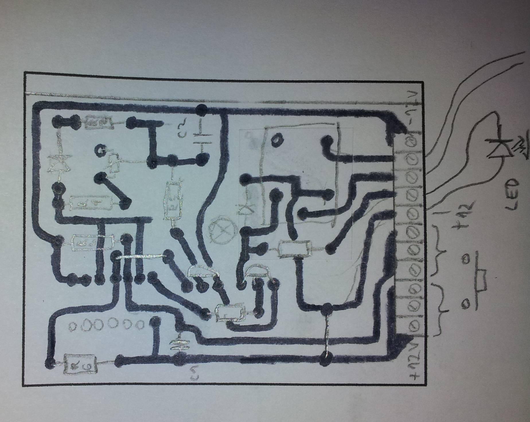

Ešte jedno foto ten návrh plošaku je len pre inšpiráciu vo finále som to trochu pozmenil koli velkosti kondenzatoru a musel som relátkom uhnuť keďže som to dával do škatulky určitých rozmerov ale zhruba koncept zostal zachovaný. Finálne som zabudol návrh odfotiť a vyberať sa mi plošak moc nechce je to dosť schovate v aute.
