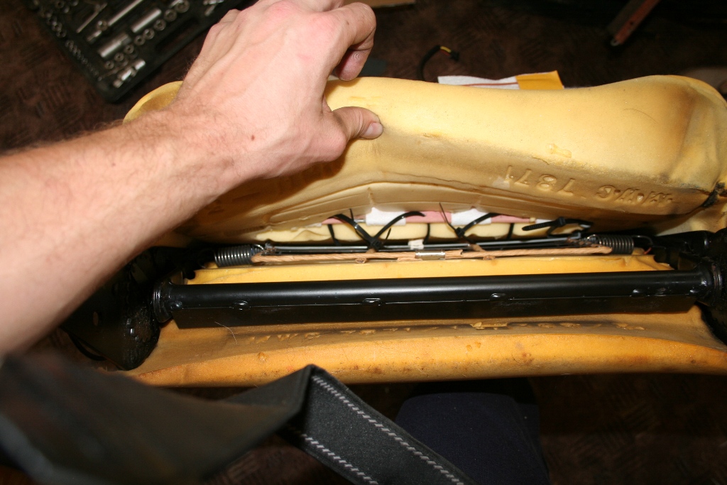

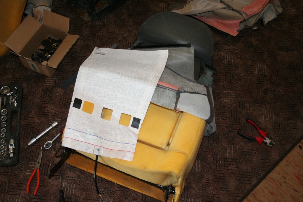

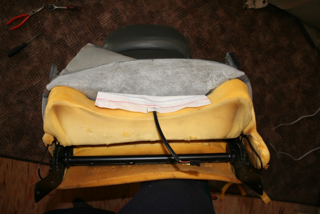

Tak jsem namontoval vyhřívací dečky.
Stojí cca 900Kč, pasují krásně.
Sedačky ven z auta, odšroubovat držáky, vycvaknout zespod sedaku plastove prichytky ktere jsou nasite na kuzi ci latce, pote rozsroubovat sedak a operku.
Operadlo zespod odrolovat, jsou tam dve tycky spojene takovyma medenyma ockama k sobe takze bud oddelat nebo prestrihnout a nahradit stahovacima paskama, nastrkat decku, pridelat zpatky.
no vic vypovi foto, treba se to nekomu bude hodit

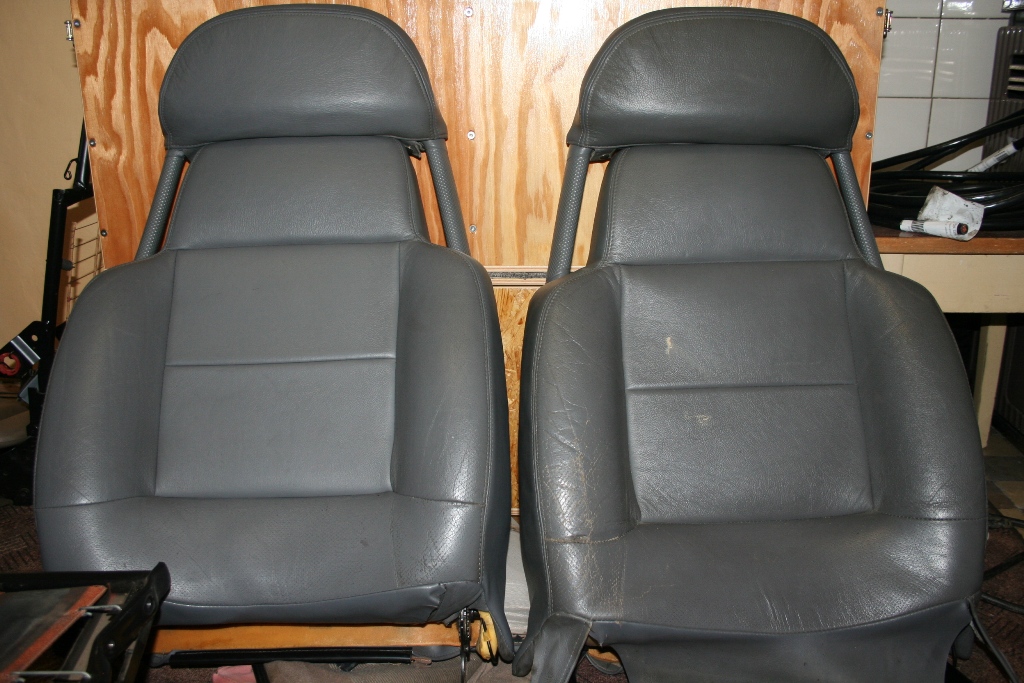

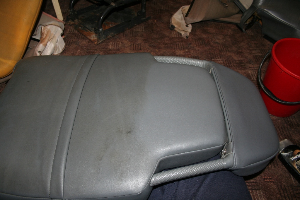

pri te prilezitosti jsem sedacky trochu vycistil
