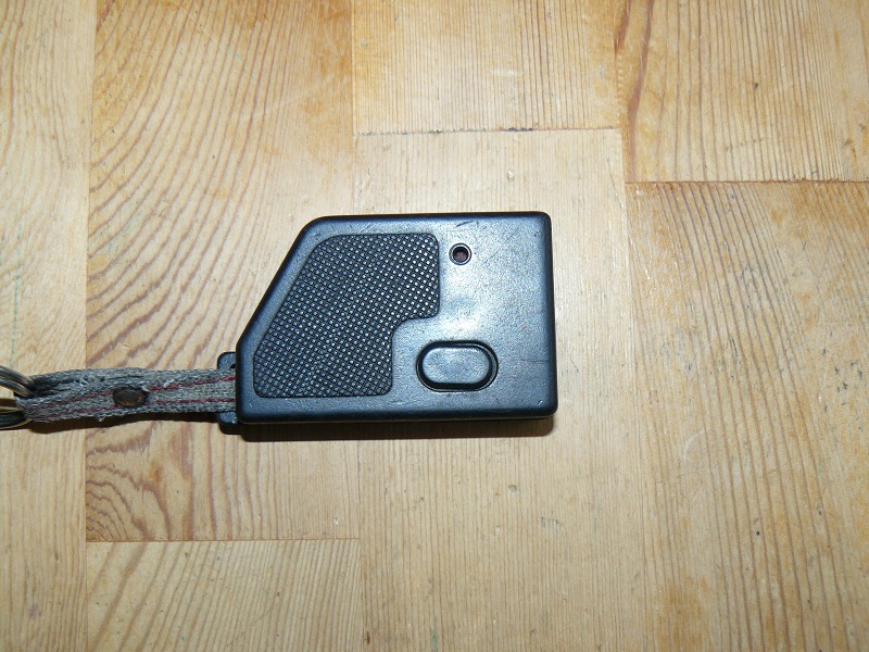

To těžko posoudit, sestavička v autě je určitě origo. No a na ovladači není žádný nápis, ale podle tvaru je minimálně dobový... :) Otázka, jestli LR...??? :)

Hm u 200tdi jsem taky ještě origo DO k centrálu neviděl. Dobově by to muselo být takovéhle http://www.brit-car.co.uk/product.php?xProd=81827" onclick="window.open(this.href);return false; to měli první 300tdi a poslední RRC. Jinak si myslím, že před tím žádné jiné DO nebylo.

Sláma Karel píše:Hm u 200tdi jsem taky ještě origo DO k centrálu neviděl. Dobově by to muselo být takovéhle http://www.brit-car.co.uk/product.php?xProd=81827" onclick="window.open(this.href);return false; to měli první 300tdi a poslední RRC. Jinak si myslím, že před tím žádné jiné DO nebylo.
Tak moje je ještě dobovější... :D

Tak to možná ano, ale určitě ne originál. Takže s tímhle ti bude těžko někdo radit jak to tam máš zapojené. :roll:
