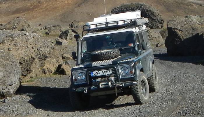

Na DII ji samozřejmně vozím vzadu na dveřích.
šla by vozit ještě jedna rezerva na přední kapotě na DII? Je to konstrukčně možné?
Je to nějak omezeno vyhláškou?

Ad D2 a rezerva na kapotě - polož si tam něco stejně velkého, jako je rezerva a sedni si do auta. Moc toho neuvidíš. Já osobně bych to tam nechtěl, jak ve městě, tak v terénu. Teď mě sice spíš omezuje ve výhledu horní hrana čelního skla, ale pokud bych tam měl ještě rezervu, tak to bude jak z tanku. A asi by se kapota musela zesílit a pořešit panty a dorazy.

Do měsa určitě ne. Jde spíš o terén kdy jsi mimo nějakou dobu mimo civilizaci....
