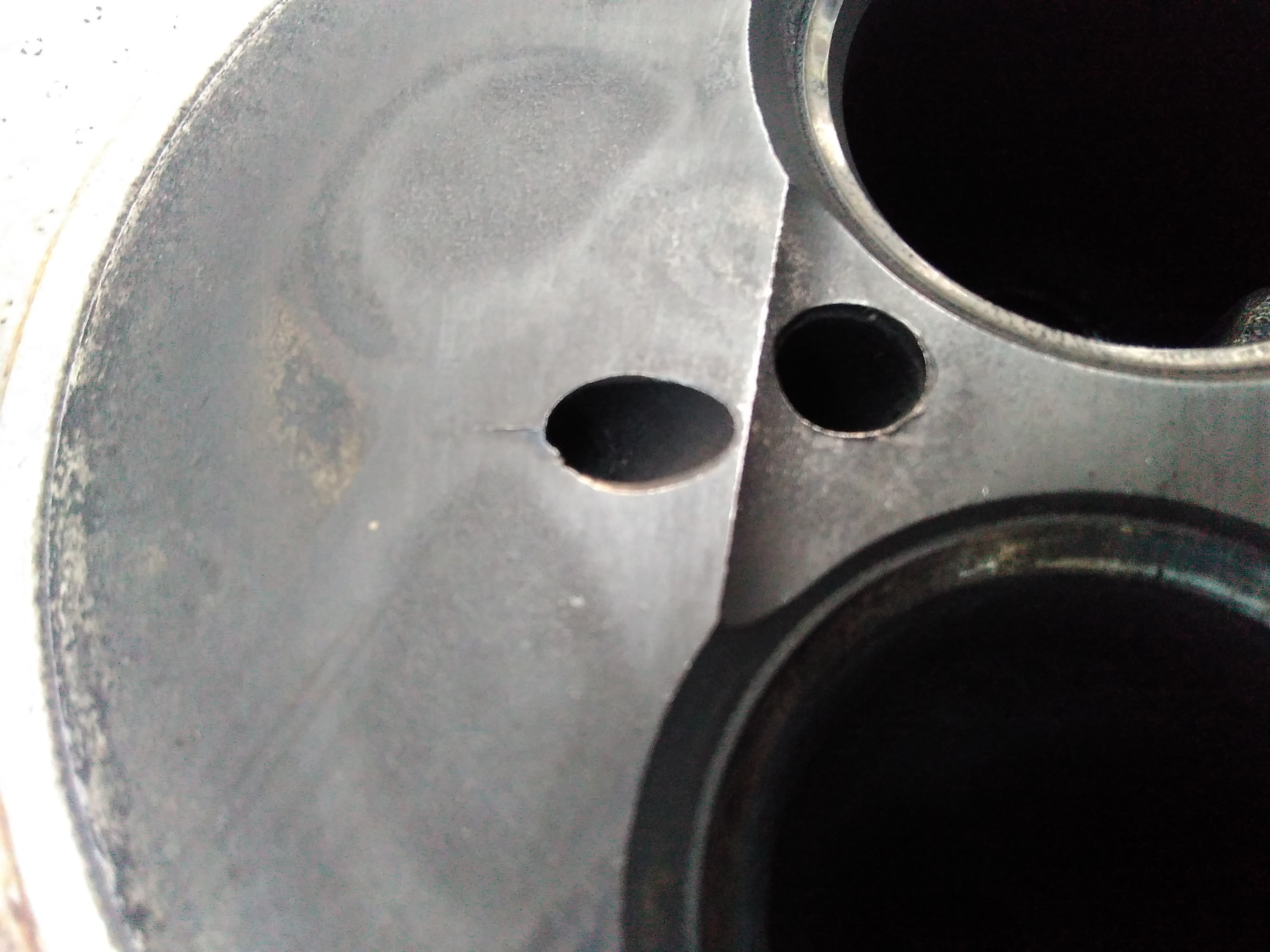

Nechci zakládat nové téma, proti píšu sem.
Vadí takovéhle praskliny u žhavících svíček v tom ostrém/tenkém místě na hlavě? Auto s tím bez problémů jezdilo a asi i dost dlouho.
