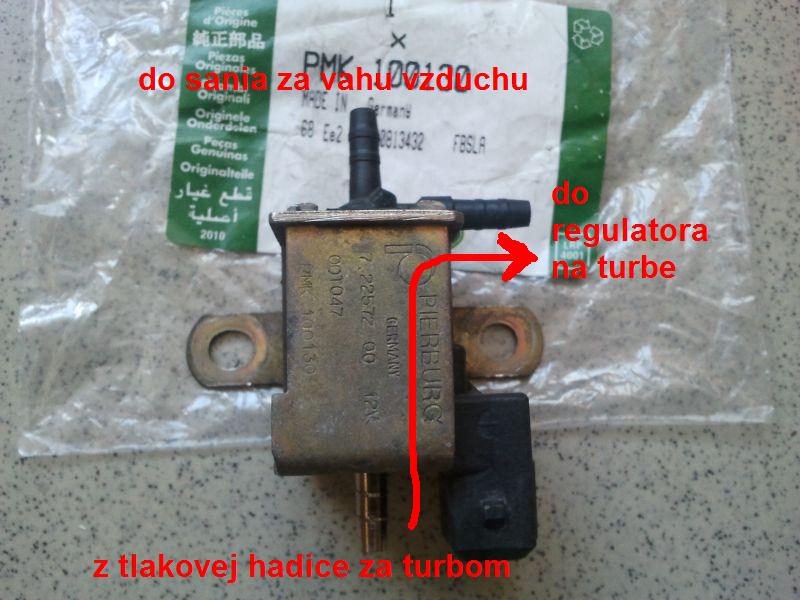

Nedavno som pocitil tiez cukanie pri 2500-3000 otackach, vyskusal som wastegate ventil a bol seknuty
Nereagoval na pripojenie napatia. Kupil som novy a auto ide OK bez cukania
Novy ventil som trochu preveril ako ma pracovat a tu su vysledky aby si kazdy mohol overit ten svoj.
Bez napatia ma byt volny prietok vzduchu podla sipky na obr 1.
Po pripojeni 12V na kontakty ventilu (zerie 0,4A) ma byt prietok vzduchu podla obrazku 2.
Mozno to niekomu pomoze.

... mohol si este popisat, ktory koniec je kam pripojeny. Co ak to ma niekto "poprehadzovane".vladob8 píše:Novy ventil som trochu preveril ako ma pracovat a tu su vysledky aby si kazdy mohol overit ten svoj.

Re: TD5 palivové čerpadlo a waste gate
tady je ten obrázek "co kam"DanoDEF píše:... mohol si este popisat, ktory koniec je kam pripojeny. Co ak to ma niekto "poprehadzovane".vladob8 píše:Novy ventil som trochu preveril ako ma pracovat a tu su vysledky aby si kazdy mohol overit ten svoj.
roubená chalupa v Krkonoších,posezení u kachlových kamen, sjezdovka s večerním lyžováním, Rodinné,skupinové a individuální rekreace
... vlado to doplnil do svojich obrazkovmacronera píše:tady je ten obrázek "co kam"
