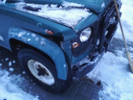

tak zadarilo aj mne konecne...asi za zacnem obzerat po retaziach, bo cesta hore niejeproblem..ale dole to je horsie.
nemate niaky typ ako na opravu tohto? ci rovno novy diel alebo to skusit vyklepat?..a tiez ako sa to odmontuje cely kus? som z toho kapanek zmeteny
dik
dik

Ten horní díl blatníku by šel zachránit, čelo a bok je na výměnu.
Re: Bůček
stalo sa mi velmi podobne, obavam sa ze aj ten horny diel je v pecku koli tomu ze tam je dost ostry uhol v tom ohybe a materiel sa roztrne ke to budes davat dolu, takze odporucam kupit novy cely ten predny roh
robi sa to zhruba tam ze odmontujes si dome svetla a vsetky tie vecicky co tam su vratane plastoveho lemu a z motoroveho priestoru mas potom taky pliesok k podbetniku a podblatnik samotny a potom je to primontovane k bulkheadu, tie sroby v bulkheade(okrem vrchneho) nevysrobovavaj kompletne iba ich asi 3-4mm povol a potom to vyvesis dole
musis este s predu na drziaku chladica to odmontovat

No ty jsi tomu dal, Eliott to rovnou převrátil na bok, ale takhle hodně to nezrasovalsauna46 píše:tak zadarilo aj mne konecne...asi za zacnem obzerat po retaziach, bo cesta hore niejeproblem..ale dole to je horsie.![]()
dik

tak tie zvodidla na mna podlo zautociliVencaZE píše:No ty jsi tomu dal, Eliott to rovnou převrátil na bok, ale takhle hodně to nezrasovalsauna46 píše:tak zadarilo aj mne konecne...asi za zacnem obzerat po retaziach, bo cesta hore niejeproblem..ale dole to je horsie.![]()
dik.

Všetko sa dá vyklepať, natiahnúť. Len netreba používať oceľové kladivo. Čo praskne, dá sa zavariť a prebrúsiť.
Aj ja som klepal predný blatník, po náraze roztrnutý, vyklepal som, dal zavariť a v pohode. Keď to rozoberieš, zistíš, že to nieje také hrozné.

Mě jedno takové klepání stálo u klempíře trojku a strávil s tím deset hodin...jako amatér to bude dvacet...a to pak už nevím či není lepší sehnat jiný protože za dvacet hodin si na něj teda rozhodně vydělám a nepřijdu přitom o nervy.Eddef píše:Všetko sa dá vyklepať, natiahnúť. Len netreba používať oceľové kladivo. Čo praskne, dá sa zavariť a prebrúsiť.

House píše:Mě jedno takové klepání stálo u klempíře trojku a strávil s tím deset hodin...jako amatér to bude dvacet...a to pak už nevím či není lepší sehnat jiný protože za dvacet hodin si na něj teda rozhodně vydělám a nepřijdu přitom o nervy.Eddef píše:Všetko sa dá vyklepať, natiahnúť. Len netreba používať oceľové kladivo. Čo praskne, dá sa zavariť a prebrúsiť.
Určite, je to vec priorít a zručnosti. Ja som klepal a nový blatník som mal odložený, opravu Defa beriem ako relax.

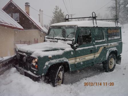

Tak jsem se trochu potuloval po youtube a hle co jsem nenašel:
Náš Defík v Anglii ještě předtím než ho Eliott přivezl sem do Cz..
http://www.youtube.com/watch?v=ptKW3v_MPUs&feature=plcp
http://www.youtube.com/watch?v=ce54q4M0jWA&feature=plcp
http://www.youtube.com/watch?v=PQx1cDoa3xA&feature=plcp
http://www.youtube.com/user/frypiece/videos
