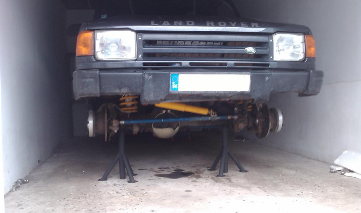

aktualny stav - cakanie na papucky

papucky uz su doma, uz aby som bol aj ja

konecne!!!
do citrona to (ne)voslo ale nakoniec som zavrel aj kufor...
z garaze som sa tiez nevedel dostat tak som musel podhustit zadne gumy a kamos stal na tiahle ako zataz
trochu rezania, namontovat ocakavany bodylift a zapisat to do technicaku a bude to tip top

ten kompresorik asi 15 minuta len dofukaval zadne gumy preto, ze som ich musel spustit aby som presiel cez ram dveri na garazi
dost sa nahrieval ale ucel ciastocne splnil tak sme to snim radsej dalej neriskovali

prave som prisiel z dopravneho - chcel som ich zapisat do technicaku ale certifikat od ceskeho zastupcu p. Stehlika im nestaci a ten slovensky je neschopny
vraj mam skusit este nejaky certifikat COC alebo take nieco alebo napisat do LR anglicko...

aktualne postrehy su len, ze sa mi zdaju menej hlucne ako bfg km2 - co ma vlastne nikdy nezaujimalo lebo mam vzdy postenu hudbu
do terenu som zatial nezevital a kym nedoriesim rezanie blatnikov a bodylift tak tam pre istotu ani nepojdem...
co dodat, cely den mam skur***u naladu, ze nezijem u vas bratia cesi
radsej setrim slova o tomto krasnom state v srdci europy

ide len asi o 4cm
dufam, ze pomoze tomu aby som nemusel az tolko rezat z tych blatnikov

Ja som so slov.zástupcom dopadol tak isto(lutujem nie je to možné),tak teraz neviem ako dostanem nové pneu do TP.Ej veru v CZ je to o inych ludoch a prístupoch

. Ten bodylift hodně pomůže, ale stejně budeš muset zadní lemy poupravit. Dokonce mi občas drhly vepředu o prahy, vyřešeno pevnostníma

ja osobne bych spis doporucil bodylift 2,5cm (hokejovy puk), nemusis nic upravovat akorat prevrtas honi drzaky chladice (2 diry)

po skoro troch tyzdnoch cakania na cobru (aj tak dosla uplne ina
) a asi mesiaci absencie jazdenia na discu je konecne vsetko pokope
pribudol snorchel, sedadla v kufri od discorka a cedulka od Tomy H.
nasleduje vyroba ochranneho plechu co drzi nadrz
nie ze by som planoval dat plnu ale povodny by to asi nezniesol

Pokud ti jde jen o funkci (aby držel nádrž), nedávno jsem sundal tenhle originál z DII, je taky orezlý, ale pevný. Jen nevím jestli pasuje na DI, ale klidně bych ti ho nechal. Dal jsem širší ochranný.gibson píše: nasleduje vyroba ochranneho plechu co drzi nadrz

dik za ponuku ale tiez idem vyrobit sirsi a pevnejsi
ten povodny uz prehynal celu nadrz
