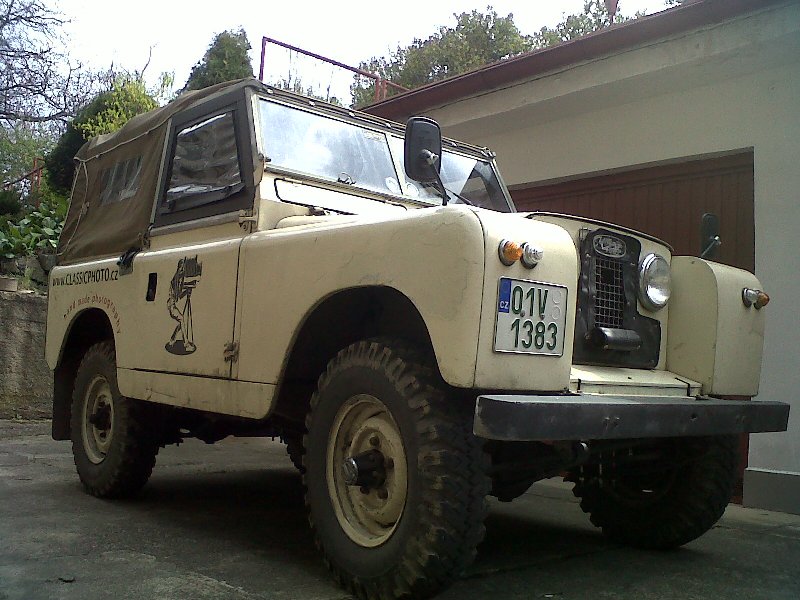

Po spuštění Elzy z heverů mi dvanáctka v puse zhořkla, s tim autem je něco jinak a hodně. Ano - bylo vyšší, což o to instruktážní instruktáž naznačovala něco o jednom palci, s tím jsem při bourání nových vrat do garáže (abych tam s Lanďákem vůbec vjel)ještě počítal. Po přeměření to hodilo téměř na chlup 6,5 cm tedy královských a po zaokrouhlení dolů krásných 2 a půl palce. Tahle rezerva v garáži už nebyla. Naštěstí po dlouhém přemýšlení jsem přišel na skvělej fígl. Jelikož mám plachťáka není nic jednodušího rozebrat půlku střechy, odvázat plachtu a konstrukci lehce polosložit a vjet do garáže. Vzhledem k tomu, že přes zimu jezdím téměř denně, zase ráno - třeba v mínus patnácti zase konstrukci složit plachtičku natáhnout a hurá do rachoty. Připravuji na toto téma knihu sebraných nadávek, kterou vydám vlastním nákladem a zašlu s děkovným dopisem pánům entuziastům ze Skalistých hor.
No a co, aspoň mám pohodlíčko a Elza překonává naše traumatické silnice s lehkostí parní žehličky. Bohužel ani to se nepotvrdilo viz. dále v hodnocení!!!

Ona si ještě trochu sedne dolů za pár měsíců.

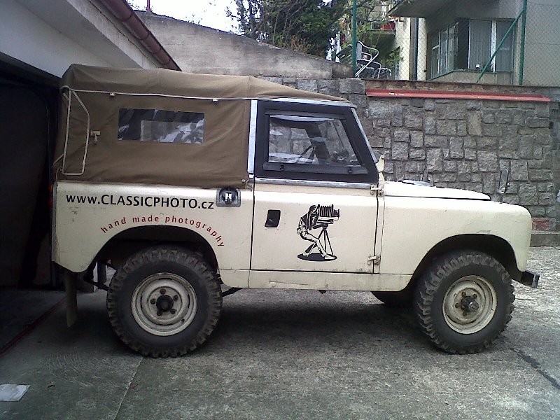

ja táké měnil za paraboliky a je to krapet lepší akorát jsem nakloněný na jednu stranu (po namontovaní to stálo rovně) ale neřeším to a s tím vjezdem do garáže máš teda pech........není rychleší upustit kola a zas po vyjezdu přifouknout? nevím co je rychlejší jestli poskladat plachtu nebo foukat kola

Spíš než si auto sedne, dát menší kola...will.26 píše:ja táké měnil za paraboliky a je to krapet lepší akorát jsem nakloněný na jednu stranu (po namontovaní to stálo rovně) ale neřeším to a s tím vjezdem do garáže máš teda pech........není rychleší upustit kola a zas po vyjezdu přifouknout? nevím co je rychlejší jestli poskladat plachtu nebo foukat kola
Re: parabolika Rocky Mountain - TRUE STORY
...naštěstí je více možností, ufouknout kola, nebo je rovnout přezouvat za menší... není to neřešitelný

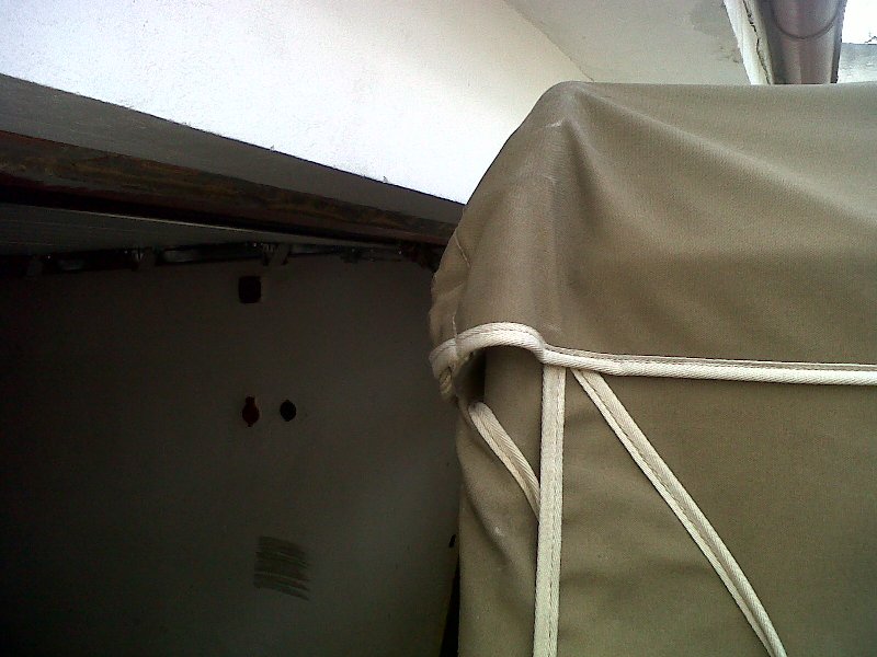

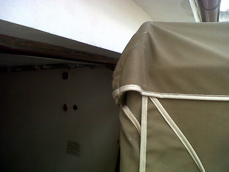

Taky mě napadlo zkrátit tu konstrukci, ale to bych musel nechat přešít - upravit plachtu. Nevíte někdo kde by se dala plachta nechat upravit, kde třeba šijou vojenský stany a tak?
Jinak péra, jelikož jezdím max. ve dvou a bez nákladu jsem samozřejmě koupil ty "light" dvoulistový...
