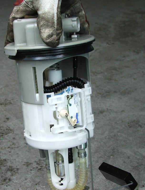

problém snad vyřešen :lol: V sobotu se na tom dělalo, a to následující.
1/ Vyndání celého toho monstra z nádrže a jeho vyčištění. Odsátí toho svinstva které prodávají jako Shell W-Power :Ale fuuj: :angry , vyčištění nádrže.
2/ Vyndání celého bloku (čerpadlo, filtr,odkalovač) z podběhu kola. Mimochodem když budete někdo měnit filtr, nebo čerpadlo tak radím sundat kolo, sundat plastový podběh a celé to odpojit a potom měnit, jde to parádně :idea: . Rozebrání, vyčištění všeho, výměna filtru.
3/ Do odkalovače nalít Diesel System Super Cleaner, viz: http://www.pro-tec-cz.eu/produkty/dieselove-motory.html" onclick="window.open(this.href);return false;
4/ Vše smontovat nalít prověřenou naftu natočit nechat ohřát a projet.
Zatím se tváří že dobrý :wink: , ale uvidíme po větší porci kilometrů.
Takže rezultát: bordel v nádrži ve spojení s "českou naftou" :Ja blb: Viz foto:

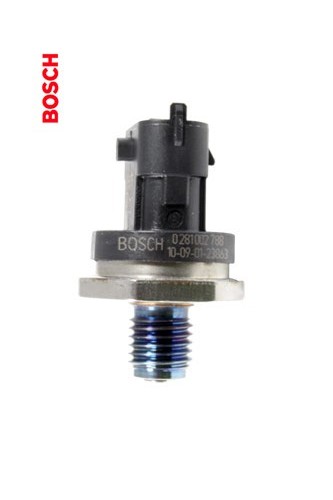

Tak čištění nepomohlo :S . Ne že by to nebylo potřeba, ale závada bude jinde. Diagnostika už píše jen chybu 400 (Snímač tlaku rozvodu paliva, Příliš velký signál). V dalším postupu se zaměříme na regulátor tlaku paliva. Při jeho odpojení motor změní zvuk a okamžitě naskočí chyba 400. POZOR ač je motor od BMW, tak tato součástka z motoru BMW nepasuje. Liší se konektorem. Na první pohled se to pozná tak že BMW má konektor kolmo na osu regulátoru. U Freelandera je konektor v ose s čidlem. No a samozřejmě mají každý jiný tvar. Tak ať se někdo nenapálí jako já, do :moon . Mimochodem, velká prosba, nemá někdo možnost tuto součástku sehnat za rozumný peníz? :Sorry:

Diagnostika píše " 400 Snímač tlaku rozvodu paliva Příliš velký signál. Tak teď jsi mne nahlodal. Objednal jsem to co je na mém obrázku, v popisu dílu uvádějí regulátor tlaku paliva, někdo také snímač tlaku paliva. Kde se nachází to co myslíš Ty :?:

Cestou uváděný regulátor jsem našel. Ten lze otestovat a je OK. Na rampě se to jmenuje opravdu "regulátor" koupil jsem nový zde http://www.brau.cz" onclick="window.open(this.href);return false; (jako dárek jsem si ještě odnesl vkusné podložky pod SPZ) a ve čtvrtek byl vyměněn, pro jistotu jsem ještě vyndal vstřiky a nechal je vyčistit (všechny OK). Rozpojené konektory, i když byly kontakty čisté jsem prostříkl kontaktolem. Chybu to již nepíše a tváří se to dobře. Už jsem najel celých 80 km a zatím dobrý. Tak snad je to vyřešeno.
