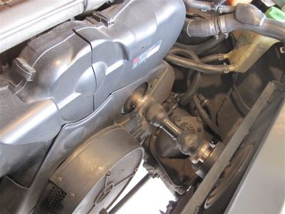

Nebo tady Defender - Land Rover 110 motor Audi-V6-Tdi (9-místný) !

Re: motor do defa
odkaz Zde
a ta kardanka pro vrtuli je taky dobrá :-D
