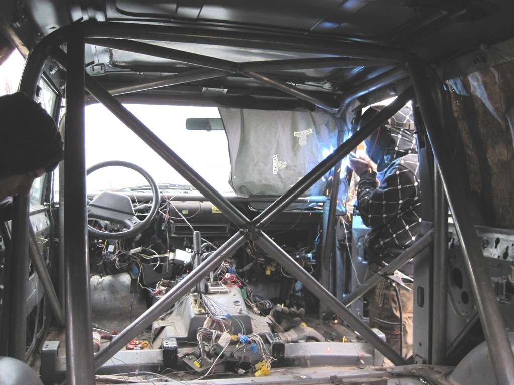

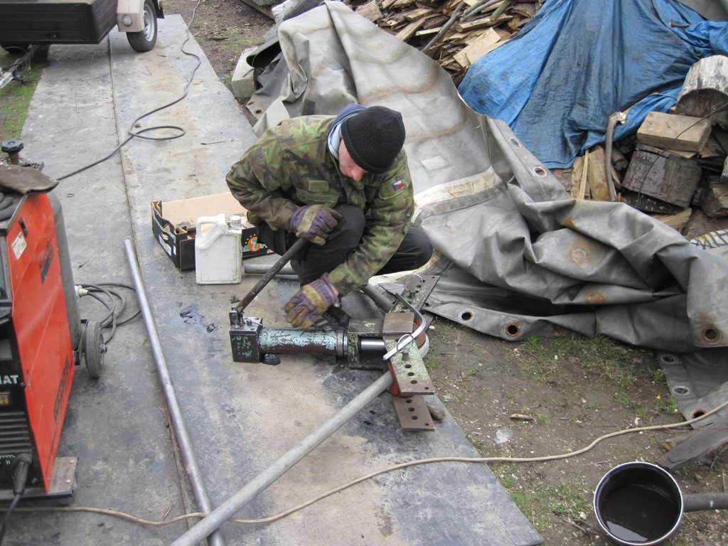

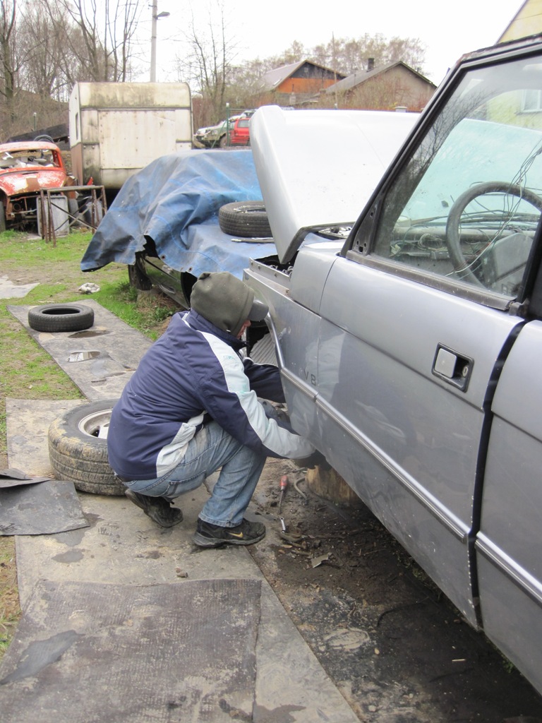

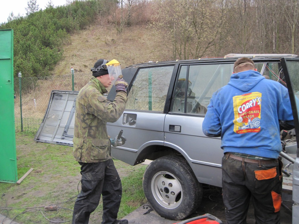

#98 Příspěvek od Miky_CZ » 12 dub 2012 16:57
takze o uplynulem vikendu se natahaly brzdy, dex rozpohyboval trmeny
nahodil se brzdovy valec s posilovacem z range bez abs... timto moc dekuji karlovi
byl to docela orisek, protoze bud nepasoval brzdovy pedal nebo plynovy ale nakonec se povedlo
vyndaly se vsechny okna, a dalsi zbytecnosti
na ramu sme si jeste vymysleli vzpery predniho ramu kolem okna takze zbyvaji jeste dovarit tyto vzpery
pomalu se zacina cistit elektrika, dozadu uz vedou pouze kabely k cerpadlu a svetlam, vse popsano a nachystano na pripojeni
vyvarila se podlaha a prahy
je hotovy zadni naraznik
predni zbyva akorat svarit ale cockem nejak nejde varit kdyz moc fouka, no vic napovi fotky
