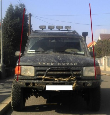

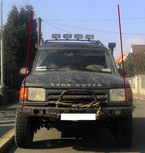

ahoj, potřebuju poradit co dělat, když jsou na přední nápravě kola do A.
kamarád s autem trochu skočil... skočil tedy trochu víc a po několika opravách se nakonec auto rozjelo, ale s kolama do A . teď řešíme jestli je možné aby byly ohnuté koule, svislé čepy, náboj nebo co jiného - tubus na nápravě je jiný - ten ohnutý nebude. nemáte někdo zkušenost s takovouhle opravou?

Zdvihnite kolesa a vyskusajte, ci su vole. Ak ano, hladajte na hlavnych kolovych loziskach, na spodnych alebo vrchnych loziskach alias spodny a vrchny cap. Ak tam nieje, tak je to v prd..i. To pak bude neco rozbity. Ohnute gule alebo co?

je to bez vůle

spodní i vrchní čep vypadá OK, hlavní ložiska jsou nová, ložiska svislých čepů vypadají taky v pořádkumacronera píše:je to bez vůle

Pokud je vyměněný i tubus, tak bude ohlá ta koule nebo těhlice. (pro mě nic neobvyklého)

Buť se ohnou koule nebo vlastní náprva. Pokud je ohlý náboj tak by to bylo vidět na brzdiči. Šel bych prvně po tech koulích.
takto pekne pises, aky je ten iny tubus a aka ja vlastne naprava na tom aute? som az teraz zbadal, co to pises. je to klasicka DI naprava?

ANO - JE DO DI NÁPRAVA kamarád si myslel že ohnul tubus po tom co viděl jak kola byly. tak se vyměnil. ale kola do A stále zůstala. sice ne tolik ale pořád. takže se řeší jestli je ohnutá koule nebo co jiného
