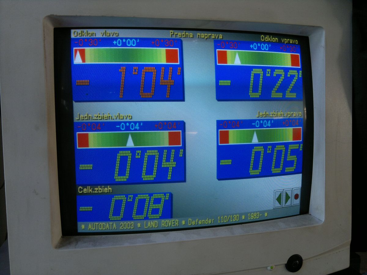

Tak co si myslia odbornici od fachu o "cervenom cisle"? Je jasne, ze je mimo rozsahu.

A co s tím uděláš?

... no odpoved by malo dat toto forum.Maxsel píše:A co s tím uděláš?

povolene lozisko asi nemas co?DanoDEF píše:... no odpoved by malo dat toto forum.Maxsel píše:A co s tím uděláš?

Si myslím, že je to úplně v pohodě. Je to Defender, ne Lamborgini.

... uvazujme, ze je vsetko OK co sa tyka lozisk a zvislakov.Miky_CZ píše:povolene lozisko asi nemas co?
... predpoklad, ze je to pozostatok z r.2009 takze s tym nejaky cas fungujem.

zistil som ze mam ohnutu spojovacku tak neviem si predstavit tie odchylky

Mě by opravdu zajímalo, co s tím. Mám na zadní salisbury nápravě něco podobného.

... to by zaujimalo aj mna. Takze s5 k teme.Maxsel píše:Mě by opravdu zajímalo, co s tím. Mám na zadní salisbury nápravě něco podobného.

mal by to byť odklon kolesa, a tie sa na defe nedajú urobiť, ja to mám tak isto len na druhej strane

Kdyby měly všechny offy takovou geometrii př. nápravy jako ty, to by byla paráda. Jestli máš v pořádku vůli ložiska v LP. kole,tak bych to vůbec neřešil.

aby tu nevznikol dojem, ze to za kazdu cenu idem riesit. Zaujimaju ma postrehy skusenejsich "mechanikov".
