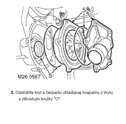

Nazdar.
Poraďte mi prosím, chcem pretesniť vodnú pompu - dekel mám dolu, ako sa vyberie samotné teleso pumpy?
Vypáčiť šrubovákom?
Peťo.
cerpadlo TD5.jpeg (27.43 KiB) Zobrazeno 5378 x
Re: TD5 a vodna pumpa
#18 Příspěvek od MadTom » 14 srp 2022 05:53
Jestli chceš měnit jenom nějaké těsnění, tak to bude nejspíš zbytečné. Co jsem několik pump měnil, tak vždy byla KO ucpávka na hřídeli, takže nová pumpa.
U D2 bylo nejjednodušší vyndat i držák co je našroubovaný na bloku motoru.
#19 Příspěvek od snusmumrik » 14 srp 2022 20:54
Ahoj.
Chcem vymeniť celú pumpu, len ako ju vydolovať von z toho bloku? nechcem to znásilňovať. Ináč pri spetnej montáži turba a cyklónu do bloku lepíte niečim šrúby?
Peťo.
#20 Příspěvek od MadTom » 14 srp 2022 21:13
Ja hsem turbo ani odstřediví filtr nesundával. Akorát jsem sundal vodní pumpu i s držákem z bloku. Bylo to jednodušší.
