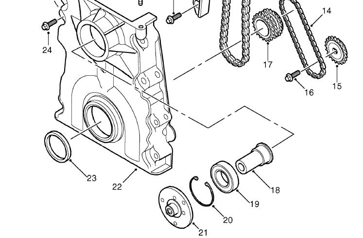

No tak som sa sekol, nie je to vodná pumpa, tá je v pohode bez vôle a iných zvukov. Ale po zhodení drážkovaného remeňa som roztočil vrtulu ventilátora a ložisko len tak šuští, nemá vôľu ale počuť ho.
Nevie niekto rozmer, alebo číslo ložiska ?
A vôbec netuším ako ho vymeniť bez rozoberania polovice motora, dá sa to ložisko nejak inteligentne vybrať ? Je to ložisko č.: 19 na obrázku.
Ďakujem.

... jasne, ze vieme. :mrgreen: Ved uz to mam vymenene.

DanoDEF píše:... jasne, ze vieme. :mrgreen: Ved uz to mam vymenene.
No kamarát a neprezradí ako :O

Eddef píše: No kamarát a neprezradí ako :O
... no kamarat poviem ti kto sa pyta dozvie sa. Kuk sem http://landroverforum.klape.cz/forum/vi ... e&start=20" onclick="window.open(this.href);return false;

Ďakujem, ale pod týmto názvom by som to nehľadal, a možno som prehliadol.
Ešte raz ďakujem.
