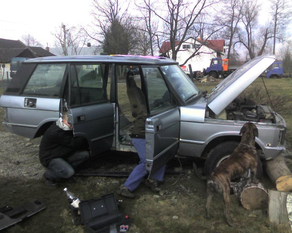

tak jsme se dneska s kamaradem Ivošem (někteří znají) definitivně rozhodli si splnit jeden sen.
A to zajet pár blízkých závodů offroadmaraton
zavodni vuz je Range Rover Classic 3,9 Vogue :lol:
dneska se zacalo poradne pracovat, jsou objednane trubky na ram a behem 14-ti dni by mel byt ram hotov, pokud se zadari tak bychom chteli jet uz prvni zavod ve sternberku, protoze je to jeden ze tri blizkych zavodu
stavime auto do kategorie amater, bude tam pouze ram, sedacky, pasy, zbytek origo
potreboval bych rady od zkusenejsich, na co si dat pozor, co vyztuzit, vylepsit atd
taky by se hodilo nejake schema elektriky, je ji tam opravdu milion :cry:
rady ohledne motoru, jak zjednodusit vsechnu tu elektroniku, co se da vyhodit (lambda, kat atd)
ram nam stavi kamaradi z wings teamu, taktez nam podarovali pasy, schazi nam nejake sportovni sedacky, odpojovac baterie, tlumice, 2-3 MTcka 265/75R16, nejake zadni svetla, pokud se neco z toho nekomu vali doma tak koupime :wink:
a pokud se nekomu doma vali nake dalsi nahradni dily, ktere by se nam hodily a byly by za nejakou peknou cenu tak taky koupime :wink:

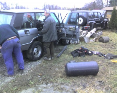

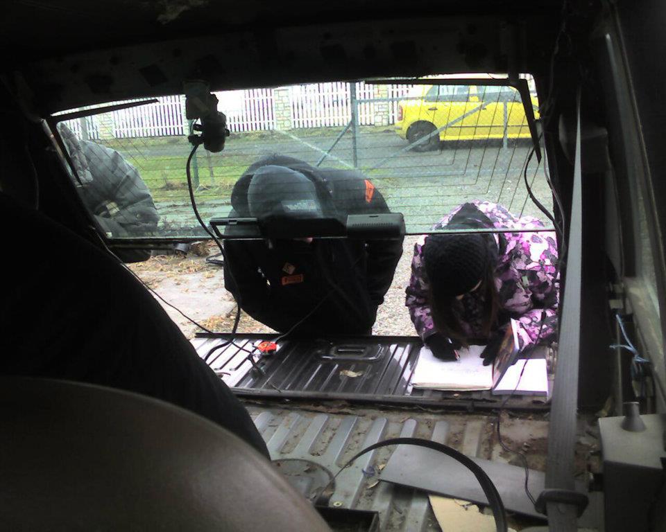

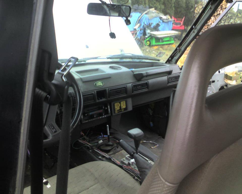

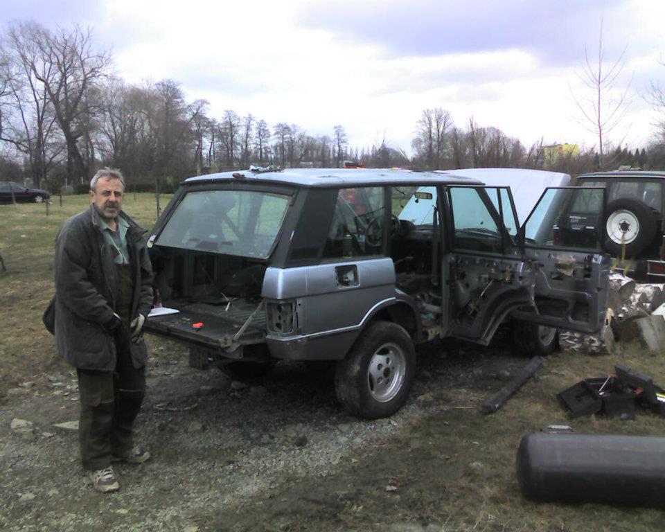

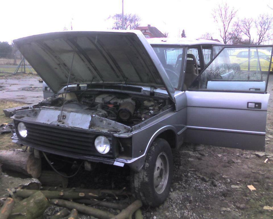

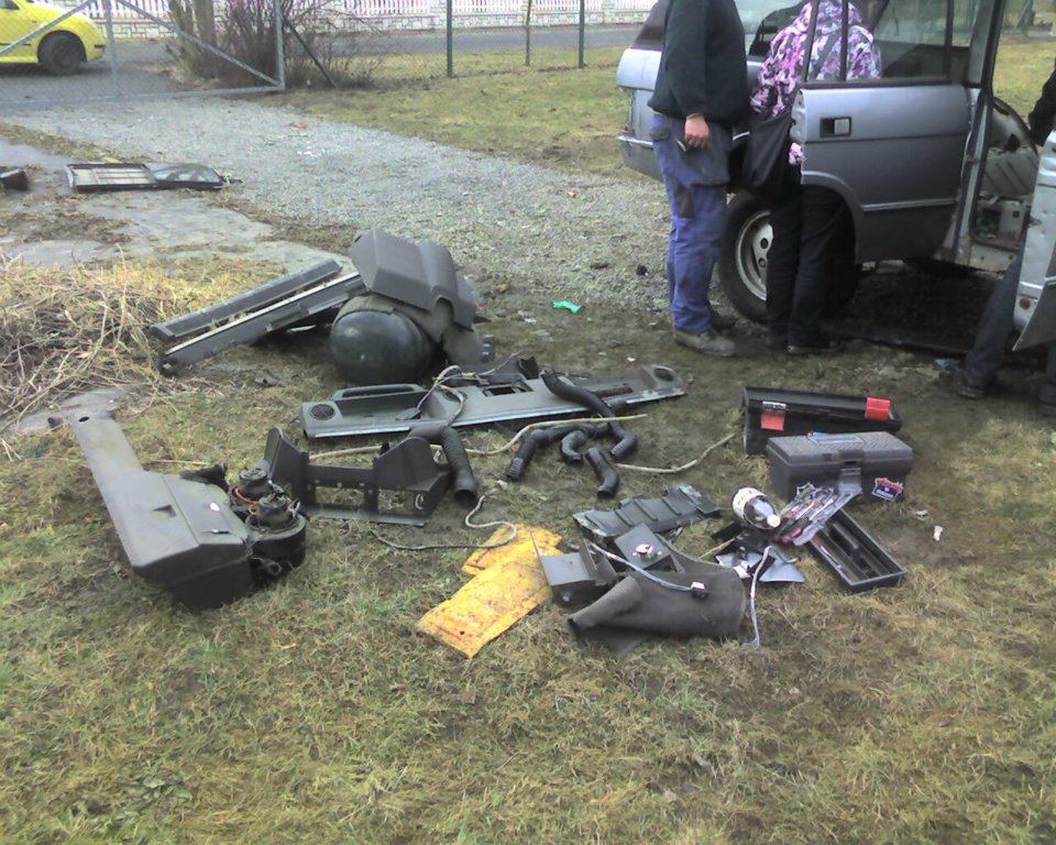

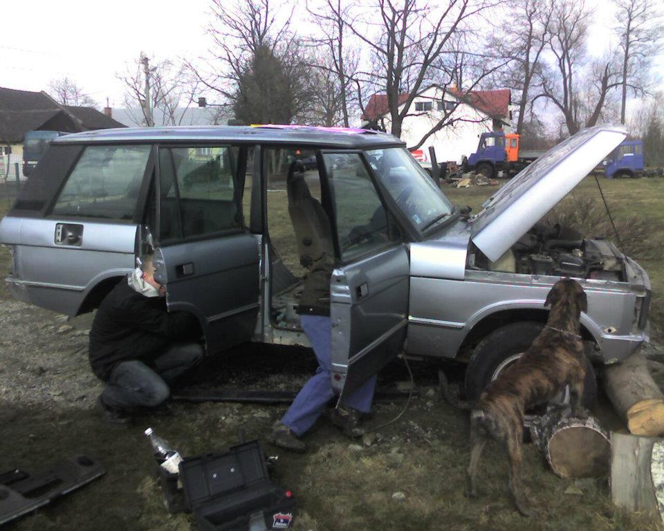

jeste par foto

Schéma elektriky najdes ve wokshopmanualu, který di doporučuju stáhnout např na muddy oval. Je to tam docela přehledně nakreslené podle ročníků.
Té elektroniky je tam opravdu dost.
Nevím jaký je to rok, ale budeš tam mít řídicí jednotku na elektrický okna, relátka a zapojení vyhřívaného čelního skla, ovládání stmívajícího se zpětného zrcátka, dálkové otvírání nádrže a podobné "nezbytnosti", které by mohli ušetřit kila.
U závoďáka bych teda zvažoval vyhazování ABS-ka a nahradit ho klasickým podtlakovým posilovačem. Ušetříš poměrně dost elektroniky a náchylné čerpadlo.
Ohledně katů a lambdy: Oboje vyhodit a vyměnit odpor na kabelovém svazku k řídicí jednotce.
