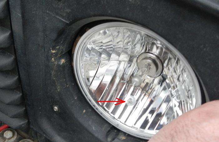

Naviják už navijákuje jak má. Kysna na rádio včetně rádia rovněž na místě (díky za balík Eliotte). Kontakt kostry i plusák je předělán a dotažen a kabely by měly být dle ektrikáře rovněž dostatečně silné. Světlomety jsem vyměnil za čirou optiku dle tvé rady Jendo a svítí to výrazně lépe! (Díky Land Jirkovi za balík - i když mi v regále leží další 3 stejné sady.... . Nevěděl jsem, že přijde tohle. Nějak mi tam přebývá integrovaná žárovka parkovačky) Jen nevím, jak dlouho mi to bude procházet u SNB! Světlomet nemá to velký stínítko před H4 a při bočním pohledu žárovka docela oslňuje. Tak uvidíme. Dnes i včera jsem Fíka trochu provětral po okolních polňačkách a tak celkově po přírodě. Původně jsem chtěl vyvézt nějakýho dědka, ale nakonec mi jich všech díky tunám bahna přišlo líto. K Fíkovi to tak nějak patří......

Viděls někdy stínítko na čirým světlometu?
Konstrukce a design paraboly nahrazuje stínítko.
Světla mají homologaci nebo se pletu?

Land Jirka píše:Viděls někdy stínítko na čirým světlometu? Konstrukce a design paraboly nahrazuje stínítko. Světla mají homologaci nebo se pletu?
To nebylo nic osobního strécu . Na čirým světlometu je u nových aut vždy stínítko. Myslím to před kopulí žárovky, který pouští světlo pouze na parabolu a ne přímo stranově a dopředu. Homologaci to má, jen nechápu jak ji to dostalo. Ale svítí to dobře, tak jsem spokojenej. Jen ještě budu muset objednat ty obruče který se musí přemontovat z originál lamp. Ty moje jsou rezatý jak lišky, ani se mi je nechtělo renovovat. Zbytečná práce a určitě to nebude drahý. Tak je potom vyměním

Jirko jedny světlomety to stínítko mají, ale jsou úplně za jiné peníze než ty běžně nabízené...Land Jirka píše:Viděls někdy stínítko na čirým světlometu?

Já to neberu osobně, ale myslím, že stínítko na tento světlomet nepatří.
Obroučky mám skladem, ale cenově lépe vychází celé hrnce pod světla i s obroučkama taky mám skladem

Světlomet, který ti Jirka poslal má platnou homologaci, takže tvé obavy před SNB nejsou podle mě na místě. Integrovanou žárovku parkovačky využijí ti, kteří si dávají místo klasického parkovacího světla denní svícení...cyril píše: Nějak mi tam přebývá integrovaná žárovka parkovačky) Jen nevím, jak dlouho mi to bude procházet u SNB! Světlomet nemá to velký stínítko před H4 a při bočním pohledu žárovka docela oslňuje.

já si to říkal.... někde se stala chyba..... No nic, jestli mě to bude přehodím to za ty správný. Kolikl stojí?DanoDEF píše:... aj moje maju tienitko.

To si moc nepomůžeš, protože ty s tím stínítkem "pálí" úplně stejně jako ty bez stínítka... ...je to holt čirá optika.
