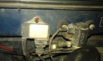

mne nieco taketo robil zly kontakt na tom to konektore,skus vycistit.nic s tym nepokazis a mas to zadarmo.....daj vediet ci ti to pomohlo.

Vsechny kontakty jsem prochazel a nic....
