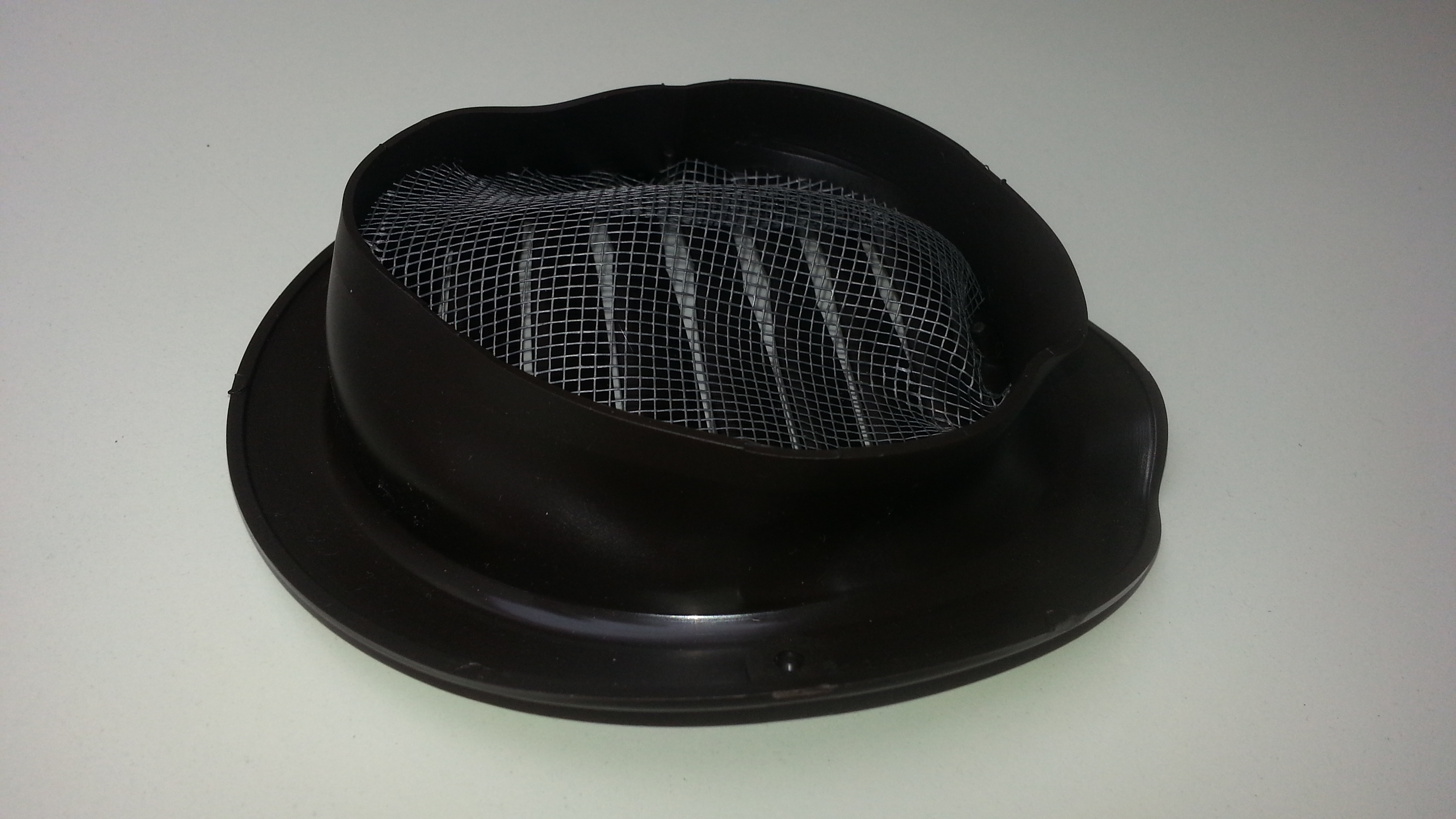

Má to ještě nejaký detský nemoci (ala mřížka na cupholderu se moc neozvědčila :D ) ale jinak super.
Taky vychech rovně nahoru není uplně ideál - u stropu je vedro, o metr níž "na podlaze" o pár stupňů míň - na to mám v záloze řešení - jasně půjde stropní ventilátor, třeba tento http://www.vzduchotechnika-ventilatory. ... o,918.html :D :D

Jestli to černé zohýbané byla kulatá plastová mřížka někde z Baumaxu, tak já jsem použil bílou a dopadla úplně stejně. Teď tam mám mížku udělanou ze sklolaminátové desky s vyvrtanýma dírkama připevněnou šroubkama a je to v pohodě.

K horkovzdušnému topení se vyplatí koupit originální tvarovky k topení . Jsou sice dražší,ale nehrozí zborcení nebo smrad se spálené hmoty ( stejné to je i u hadic ). Přeci jen to topení topí :mrgreen:

Já jsem použil originál hadice - to není problém. Bohužel T kus 60-50-50mm jsem nesehnal, takže jsem si ho vyklepal a sletoval z mosazného plechu. A stejně jsem skočil u koncovek - originál mi nevyhovovaly - byly moc dlouhé.
Ale po víkendu v Jihlavě dojde na změny - zadní půjde nahradit nějakou uzavírací, aby se dalo zatopit i v případě, že je plnej kufr a neriskovat, že v kufru něco poškodím.
