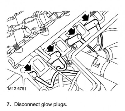

Chlapy kde najdu žhaviče na TD4-ce? A co všechno musím sundat, abych se k jejich výměně prokousal? Díky

No tak sem to dneska pokoumal rozebral a nic.... Předpokládám, že žhavící svíčka je součást toho vstřikovacího tělesa, jináč už nevim. Vyndal jsem to těleso, opatrně rošrouboval a když jsem viděl ten pajšl, tak jsem to radši zase zavřel a se spocenou prdelí to dal dohromady a doufal, že to bude ještě fungovat(naštěstí funguje). Prostě bych jen potřeboval vědět, jestli ta svíčka je opravdu v tom vstřiku a jestli, když se pustím do podrobnější rozborky toho vstřiku nehrozí nějaká zrada. Omlouvám se, že mám možná pro někoho stupidní dotaz, ale ještě jsem neměl tu čest, takhle kuchat naftový auto a nerad bych se dopustil nějakýho amatérismu...

Re: TD4 - žhaviče
a bude vypadat nějak takto ...

cesta: díky, toto jsem potřeboval! Už to mám vyměněné, hned je to jiná práce, když člověk ví, kam má lézt...

Re: TD4 - žhaviče
Ale prd, je to hračka, sundáš kryt motoru, pak sundáš takovou dvojtrubku sání (odděláš hadice a drží to myslím na dvou šroubech), pak sundáš ty kolena sání (asi 12 šroubů, jeden konektor a odděláš přívod k egr ventilu) celý to sundáš a už vidíš žhaviče. Všechny šli vyndat bez problému. Pozor jen aby ti bordel nenapadal do sání. Celá akce mi zabrala necelou hodinku.

Prosím ešte o radu. Žhaviče meniť pri studenom alebo teplom motore? Počul som že pri výmene múže nastať obrovský problém - ulomenie žhaviča. Je to pravda?

Re: TD4 - žhaviče
studeném
