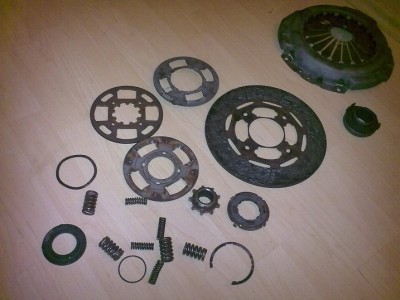

Zdravim,mam problem zo spojkou.vydrzi mi max rok a odide.neviete cim by to mohlo byt???jedna sa o Freelander 1 , 2Tdi r.v.1998.

Za rok se nechá najet 500 km a také přes 40 000 km. Upřesni km, ježděný terén a jestli taháš přívěs. Jinak ti tu těžko někdo něco nastíní ...

Kolikrát ti to už takhle odešlo po roce ?
Jestli jednou tak to mohl být jen problém té nové spojkové sady nebo její montáže. Jaký to byl výrobce ?

Auto mam 4 roky a zatial sa to stalo zakazdym.spojky bola roznych druhov zakazdym bola ina.najskor povolili strunky na lamele a na dalsej stred lamely povolil.

Aj mne sa to stalo... Po roku sa roznitovala a rosypala- mala možno 25.000km, terén iba polné cesty a vozíky netahala.

ale aby mi to urobilo kazdy rok?nemoze byt nieco s prevodovkou?

Můžete sem napsat, jakých značek byly ty rozsypané spojky? To jen tak pro info :wink:
