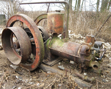

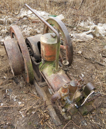

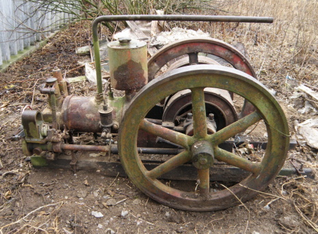

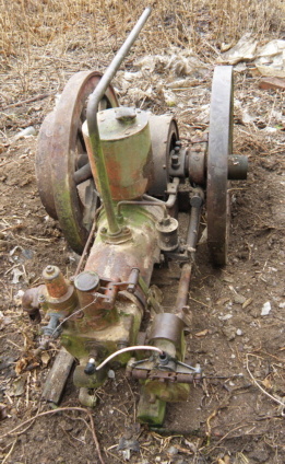

Zdravím, je tady někdo kdo rozumí stabilním motorům.Jeden takový vlastním a přemýšlím jestli ho zrenovovat a nechat si ho nebo ho prodat tak jak je.Značka motoru je L.Benz.Otázka tedy je kolik by stála renovace a jakou má asi hodnotu v tomto stavu viz. foto.Díky.

No první problém je kompletace,origo to má ještě rám na litinových kolech , za setrvačníkem je průtoková nádrž - chladič.
Pokud se setrvák točí , stojí za pokus to rozchodit. Magneto a ostatní bižuterie tam je.
Já jsem repasoval podobného chudáka od f. Lorenz Kroměříž a hotový jsem ho prodal za 16 tis.
Pokud chceš , dám Ti kontakt na člověka který je repasuje v Čechách.

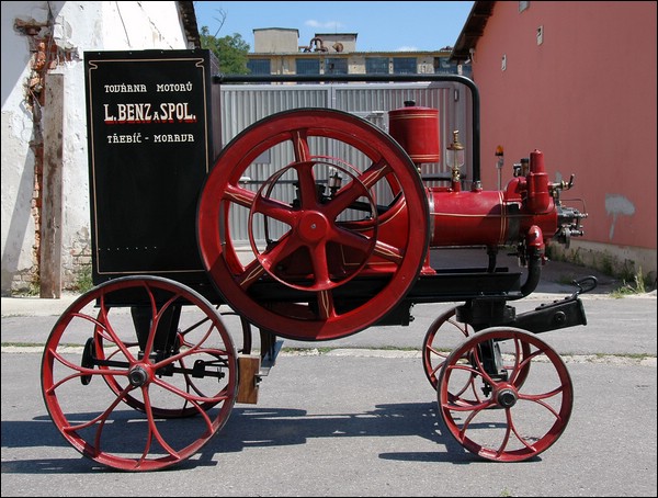

Pokud bych se do toho pustil tak bych chtěl aby to vypadalo takto.

Jo, dělal jsem to sám a trvalo to po večerech asi 3 mésíce. Ale měl jsem ho kompletní , všechno se pískovalo a dokupval jsem jen magneto.
