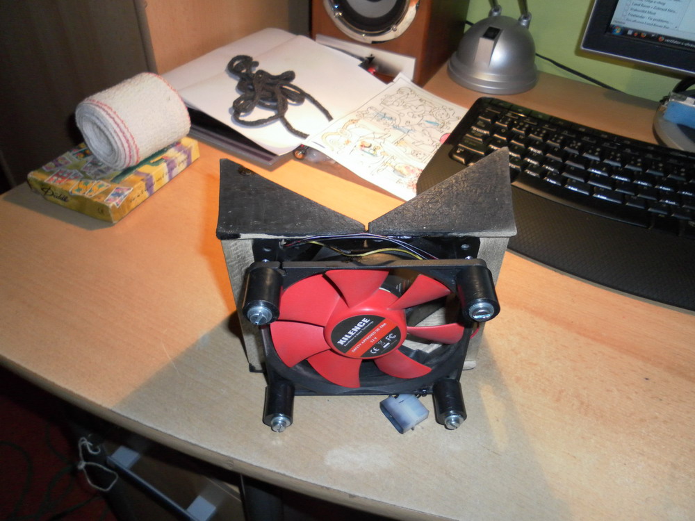

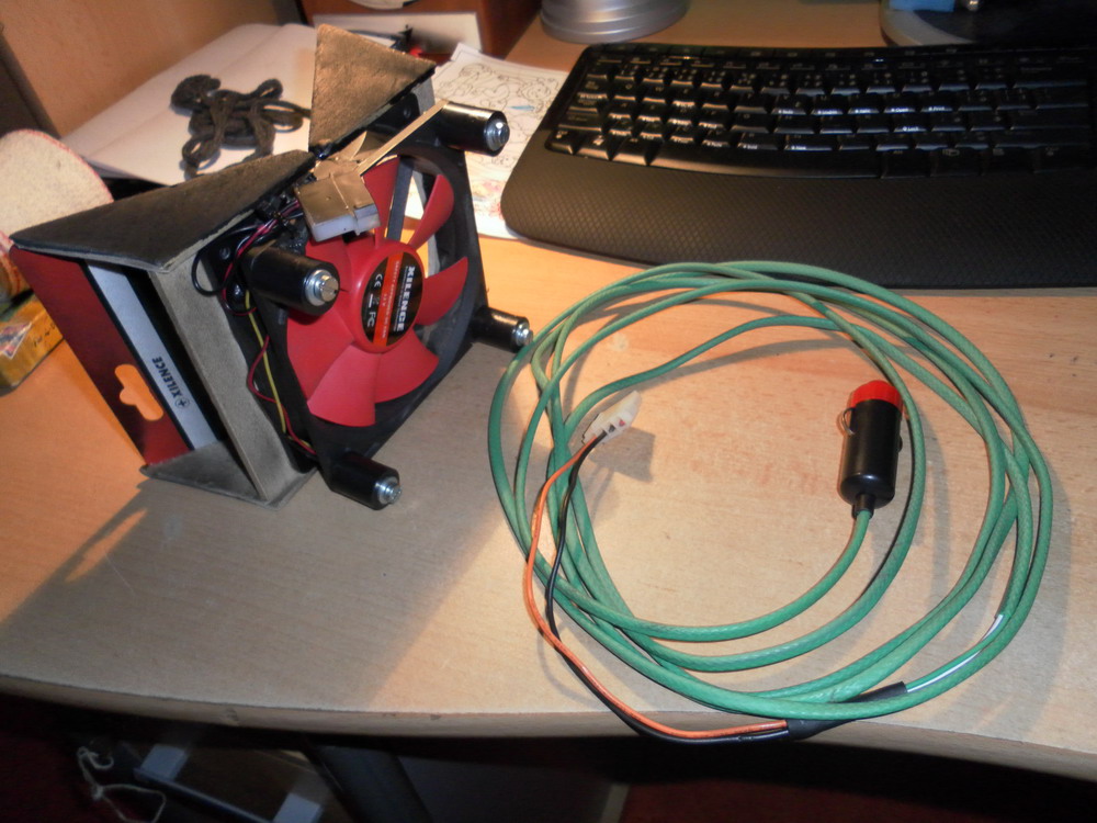

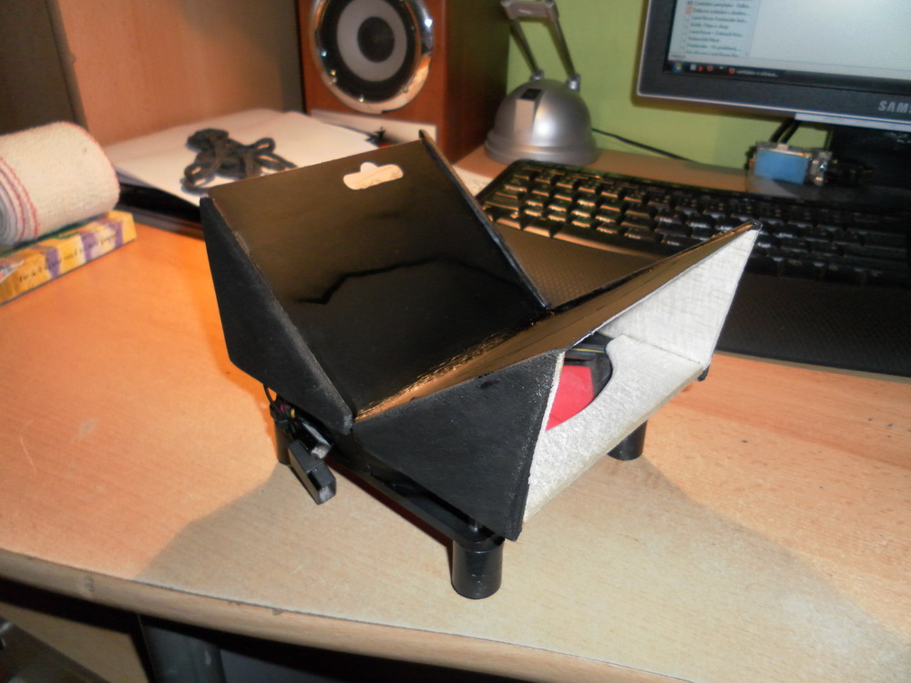

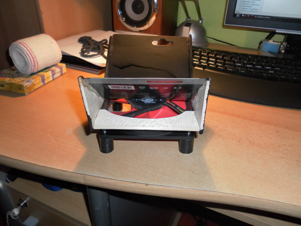

Trochu jsem pokoumal a vyrobil mobilni ofukovac zadnich okenek.Stacil jeden tichy 120mm vetrak do PC,trochu tvrdeho papiru,balzy,lepidla a barvy.Pridelvam to na stredove operatko hlavy zadnich sedacek a zapojim do zadni zasuvky 12V.
Funguje to docela dobre a levne.
