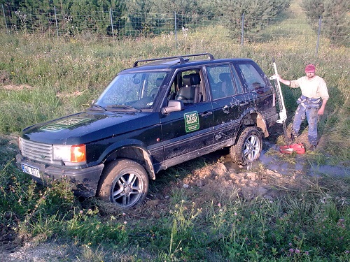

No a když prahy jsou na P38 jen takové dekorativní nic tak za co zvedat?V součastnosti to zvedám ta nárazník.origo plasťák s výztuhou.
SWED 461.jpg (157.03 KiB) Zobrazeno 5415 x

Po zkušenosti, foto výše ,jsem usoudil,že je naprostá nezbytnost vybavit auto pevnostníma nárazníky bo kam mám dát navyjedlo a kam s rezervou,když jdu za pár dní na přestavbu LPG a místo rezervy bude nádrž.A když nic jiného auto bude hezčí.Samozřejmě opět všem děkuji za rady.SWED :Sorry:
