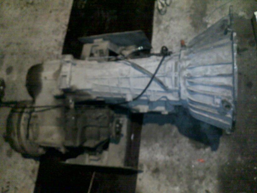

ahoj, dnes sa mi podarilo nastartovat po troch mesiacoch motor ale ked chcem zaradit R alebo D (mam automat) tak zaradim ale auto stoji a vrci ako na N-ku, ked som skusal zaradit na pridavnej prevodovke diff lock tak ma tam nepustilo kde mam hladat chybu? som si isty ze to bude vyradena rychlost na pridavnej prevodovke ale co stym?

300tdi většinou žádné kontakty nemá. Je to čistě manuální a mechanické. Stejně tak řazení mezinápravy. (ale už jsem se jenou napálil, bylo to u Japonské verze viď Fráňo
No a co se týká toho problému, tak typuju, že při nasazování motoru jste neměli měnič nejdřív na převodovce, nebo nebyl dobře zasazený do čerpadla v automatu. No a když jsi to nastartoval, tak se ty kolíčky strhly a teď to jenom tak vrčí jak přeskakují přes sebe.
Na to jestli jde automat se podíváš tak, že sundáš to kulaté víčko na přídavné převodovce (to co je nad ruční brzdou) a zařadíš na automatu D nebo R. To kolečko které je vidět při sundaném víčku by se muselo točit. To je výstup z automatu.
Ale jak říkám, myslím, že je to špatným postupem při montáži motoru zpátky na převodovku. Na rozdíl od manuální převodovky kde je spojka při nandavání namontovaná na motoru, tak u automatu musí být měnič nasazen na převodovce a to ještě správně tak aby seděl v těch kolíčkách pohonu olejového čerpadla automatu.

tak skusil som vybrat to vicko na prevodovke a netoci sa ani pri D ani pri R, teraz sa trapim zase zo skladanim toho vika, nechce to tam ist
ten menic ak ma tie 2 ,,lopatky,, ulomene daju sa tam navarit alebo treba druhy menic? a co taky menic stoji?

Měnič je mít ulomené nebude. Budou ulomené ty co jsou na čerpadle jako protikus. Ty jsou z hliníku (myslím).
To čerpadlo se dá vyměnit bez rozebrání převodovky. Dělá se to zepředu od toho měniče.
Jestli půjdou navařit to netuším.

Není hliníkové, je to železo. Navařit to určitě nepůjde, zkroutí se to.Sláma Karel píše:Měnič je mít ulomené nebude. Budou ulomené ty co jsou na čerpadle jako protikus. Ty jsou z hliníku (myslím).

povytiahol som motor aby som sa dostal rukami k menicu, asi nebol tam uplne nasunuty, ked som nim otacal tak bol tam odpor, ta spodna trubka na prevodovke vedla mierky je sanie oleja? ked som ku vybral tak na prevodovke akoby salo to cerpadlo, myslite ze to pojde? prevodovku sa mi moc davat dolu nechce

tak co? pojde? nepojde? vybrat prevodovku? nasadit motor? je mi jasne ze ked nasadim motor a nepojde to tak mozem zhodit prevodovku ale ak niekto poradi/odpovie na moje otazky bol by som rad, cez PM sa radsej radit nebudem ak niekto ma takyto problem tak nech vie co ma spravit, je pravda ze keby som to bol dal do servisu ze uz jazdim ale 1. platil by som konkurenciu, 2. nestalo by ma to 2000€ ale asi 4000€ aj s robotou ak to nieje malo... 3. mozno by to nespravili tak ako si to spravim ja ked je to pre mnapetriiik píše:povytiahol som motor aby som sa dostal rukami k menicu, asi nebol tam uplne nasunuty, ked som nim otacal tak bol tam odpor, ta spodna trubka na prevodovke vedla mierky je sanie oleja? ked som ku vybral tak na prevodovke akoby salo to cerpadlo, myslite ze to pojde? prevodovku sa mi moc davat dolu nechce

tak ako ste mi tu pisali o tom cerpadle ste mali pravdu dik za rady
