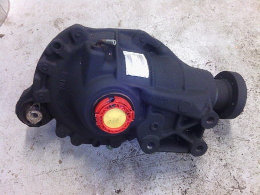

Prodám přední diferenciál na Disco 3, r.v.2005, najeto cca. 160tis km, vyměnil jsem ho zbytečně, závada byla nakonec v přídavné převodovce. Je v pořádku, cena 5000,- Kč
