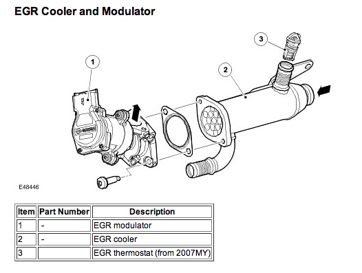

Frana píše:Mam zaslepeno tak, ze EGRy oba zustaly na miste, takze se k nim pres zaslepky nedostane ten sajrajt. Nic se neprogramovalo, proste se tam daly ty dva kusy plechu... Delali to u Mejznara a rikali, ze to jde u vsech D3 a nic se nedeje - z pohledu zavad v jednotce.
Trochu okolo tohoto studujem a s Bell-om som tiez utratil par slov
Modely 05-06 - pri poruche EGR treba zablankovat vystup z EGR do sania a vybrat vstup do sania (taka zadrbana rurka)
Modely 07 on
- pri poruche treba vymenit EGR, ine nepomoze, ECU si kontroluje jeho chod elektricky na jeho serve
- pri este funkcnom EGR - tam treba zablankovat vstup do EGR, hned za chladicom, vid obr, potom sa tam ten sajrajt nedostane a neodfajci ho. Ak sa EGR nataca, aj ked cez nejdu ziadne spaliny, ecu je spokojna a ziadnu chybu to nehlasi. Je tam aj nejake cidlo rozdielu tlakov, ale asi toto nerobi problem, kedze to ludom, co zablankovali funkcne egrko nehlasi ziadne chyby. Asi najlepsie zablankovat pri vymene pokazenych EGR, lebo to je isto ina zabavka ako zablankovat model do 06. Je tam tesnenie, podla ktoreho sa da vyrobit zaslepka. Tolko teoreticky.
