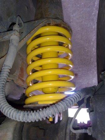

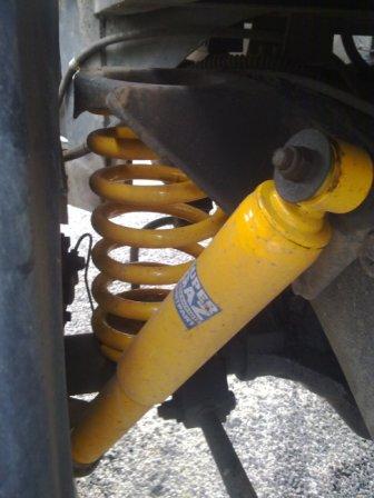

povodne boli na zadnej naprave vonkajsie aj vnutorne struny, teraz to vyzera takto...

No tak jestli jsi tam měl původně kratší pružiny a v nich vložené druhé pružiny, tak ty druhé byly kvůli většímu zatížení, aby si auto nesedlo. V principu to z normálních pružin udělalo pružiny na větší zatížení. Jestli auto drželo správnou výšku, tak bych je tam klidně nechal.
Když dali delší pružiny, tak to moc dobré řešení není. Ty potřebuješ pružiny standardní délky, ale na větší zatížení - oproti těm delším bude sice podvozek hůře křížit v terénu (vzhledem k té váze nahoře to nebude zásadní rozdíl), ale zase při stlačování se budou chovat tak jak mají - budou mít správnou délku.
A k tomu pořádné tlumiče - to co je na fotkách bych já považoval spíš za levné tlumiče, než za pořádné tlumiče, ale netroufnu si v tomto být odborník. Dopředu normální, dozadu zdvojené.
K tomu stabilizátory (možná je tam máš, já to z těch fotek nepoznám). Zdvojené zadní tlumiče jsem viděl u hodně lidí se 110kou a naloženýma ptákovinama "na expedice".

Re: tlmice + struny
Tome trochu nemáš pravdu.
Liftové pružiny nejsou vždy delší, ale hlavně tužší a proto se auto zvedne a to platí hlavně o těch levnějších (Britpart a Terrafirma)
Liftové pružiny jsou dobrý základ, ale jsou na tu váhu slabé. U úpravce, který dělá tuto přestavbu se tam dávají ještě tužší....
Plošina je těžká jako prase a já to řešil trošku jinak.
S lepšíma tlumičema souhlasím.
Stabilizátory to má, je to vidět i na těch fotkách...
Dvě úplně stejné plošiny na defíkách ke mně jezdí na servis.
U obou jsem řešil to samé.
Více po SZ, nebo telefonu.

...130tky maju standardne v zadu dvojite pruziny. Napr. OME na MAX zartazenie ponuka pruziny, ktore sa musia pouzit spolu s original vnutornou pruzinou.
...predna naprava sa musi taktiez upravovat vaha a zataz sa rozklada aj na prednu napravu
...tie "zlte pruziny od SHIT..."niesu stastne riesenie
