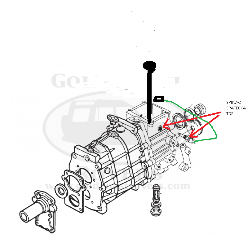

Je to tento? bohuzial D1 nepoznam, mam to len z rave.

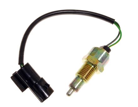

v rave sem ho nenašel.ale takhle vypada.
http://land-rover.eliott.in/cz/e-shop/2 ... r3918.html" onclick="window.open(this.href);return false;

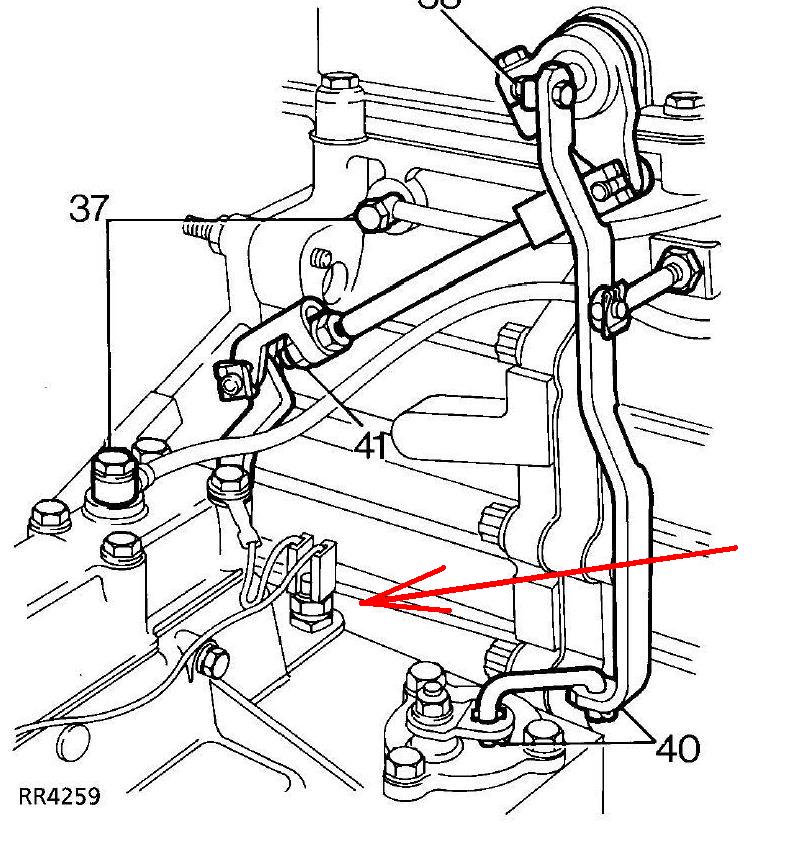

Oteplilo sa tak som to s cidlom skusil. Dlhsie som ho hladal ako odmontovaval. Bolo plne oleja tak som trochu owedeckoval. nahodil spat ale ide ako pred tym. Pisete tu ze sa da aj rozobrat ako sa vam to podarilo? Skusal som srobovakom ale bieda. Stale to to funguje tak ze ked zaradim spiatocku poriadne nadoraz tak svieti po chvili ako sa ale riadiaca paka trasenim vrati o kusok dopredu tak zacne plikat az prestane svietit. takze neviem.
Pre tych co to hladaju posielam foto co som nasiel a taketo odporucanie. Najskor rozpojit kable spinaca, zobrat prstencovy kluc 19 prestrcit cez dieru kontakty spinaca a odmontovat...hotovo za 2 minuty.

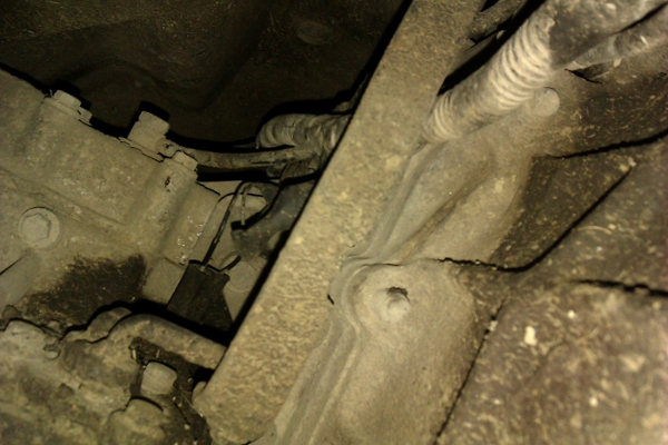

#17 Příspěvek od tanak » 25 srp 2015 13:26

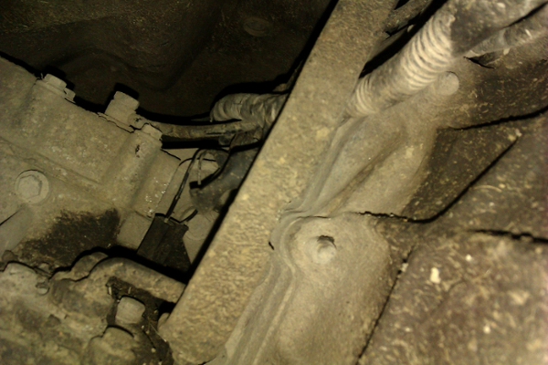

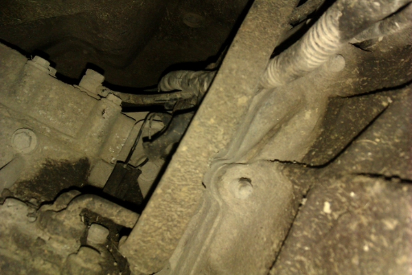

:yes DNES SOM PREHODIL NA MOJOM DISCO 2 TD5 CIDLO NA SPIATOCKE PRESNE PODLA NAVODU AKO JE UVEDENE TU CELKOVO TO TRVALO ASI HODINU KLUDNYM TEMPOM CELU VYMENU SOM ROBIL ZO SPODU .
SPINAč AMR3918 - Spínač světla zpátečkY CENA 12,50 EUR KUPOVANY litep4x4.cz SUPER DODANIE V PIATOK OBJEDNANE V PONELOK UZ DODANE DOMOV NA SLOVENSKO :yes
Cidlo na zpatecku je v urovni radicky na levy strane v horni casti hlavni prevodovky. Kabel s konektorem je natazenej pres prevodovku na pravou stranu a najdes ho za kulisou. Cidlo je na 19ku klic.
