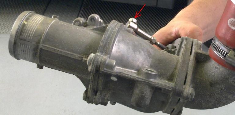

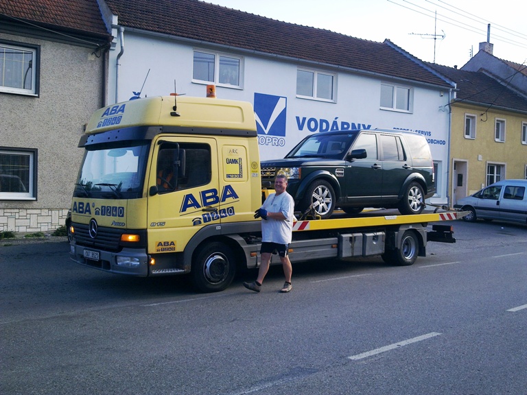

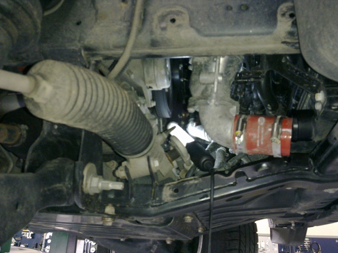

Hlásím novinky..!!
D4 včera odvezla asistenční služba.........
Když mi to pracovní možnosti dovolí, jezdím teď se Series. Žena mě upozornila na flek od oleje na místě kde stávám před domem....myslel jsem, že je to z dědka....avšak!!! Dědkovi jsem křivdil!!
Včera, když jsem potřeboval D4, vyjel jsem ven ze stání a ejhle!!! Z pod motoru kape olej a servo vrže na sucho! Kdybych chtěl jet právě na dovolenou nebo podobně, asi by mě to už fakt naštvalo, ale takhle jsem byl v klidu a zavolal asistenci. Ta přijela a auto odvezli do brněnského Cartecu. Tak jsem zvědav, jestli to byla kuna, nebo výrobní vada.....
Minulou opravu s hláškou chyby motoru zvládli na jedničku a na počkání! Byla to přidřená hřídel přepouštěcí klapky turba, kterou jinde klasifikují jako "KO" turbo.
Stačilo změnšit vymezovací podložky, na kterých klapka chodí a je po problému. Výrobce nepočítal s nečistotami, které se tam mohou usazovat a tím znehybní klapku, která přepouští jednotlivé tlaky turb. Jak to přesně funguje nevím, nestihl jsem si to pořádně prohlídnout a oni mi dobrovolně nic neprozradí....
Podařilo se mi udělat fotky než mě "vykázali" na kafe...

Re: Má tu už někdo Disco 4?
Docela nehezkej obrázek na tak mladý auto, když je takhle naložený na valníku
