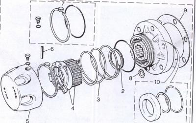

Ahoj lidi,
nemate nekdo navod jak na to? Potrebuji rozhodit predni napravu a nemuzu se tam poradne dostat na srouby, ktere kryje klobouk tech volnobezek.
Diky.

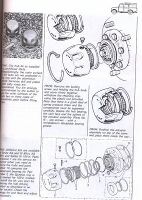

Dovolil jsem si použít odpověď Krytena na stejný Cyrilův dotaz
Na pozici č.7 je vidět zajišťovací plastový pásek s očkem na konci,který je zajištěný tím šroubkem.
Po vyšroubování šroubku je potřeba očko novým nezlomeným šroubovákem podebrat a celý pásek vytáhnout ven.Pak půjde klobouk dolů.
