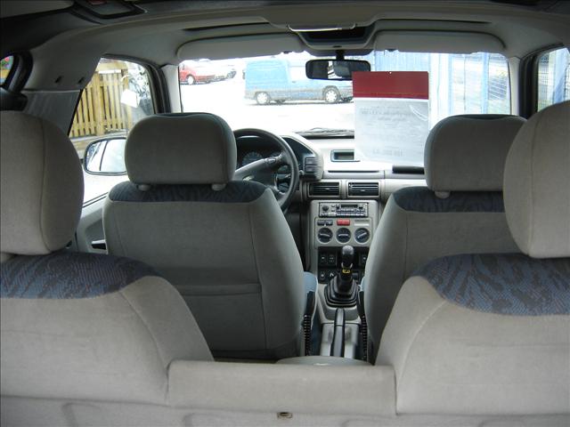

LOW - díkyyy za info ale není to N1 ani plyn - 1.8i /16v, r.v.99, 3 dv - tak nevím :roll: asi se spletli na DI když opisovali techničák - kluci co máte u vašich free v TP 4 nebo 5 míst :?:

jarmik píše:LOW - díkyyy za info ale není to N1 ani plyn - 1.8i /16v, r.v.99, 3 dv - tak nevím :roll: asi se spletli na DI když opisovali techničák - kluci co máte u vašich free v TP 4 nebo 5 míst :?:
Ahoj, já jsem tam měla 4/5 :)

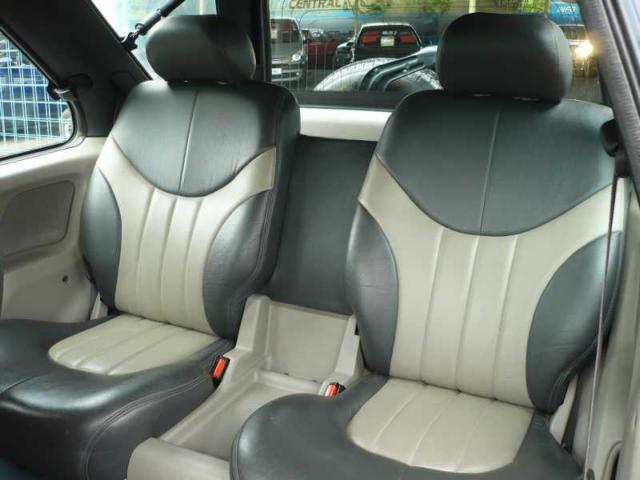

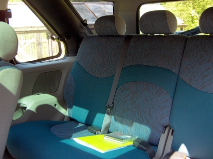

#29 Příspěvek od Maxsel » 06 zář 2008 23:50
Já mám 5. U tebe to bude chyba při přihlašování v CZ. Třídveřový Free se dělal i čtyřmístný.
2 fotky z webu.
