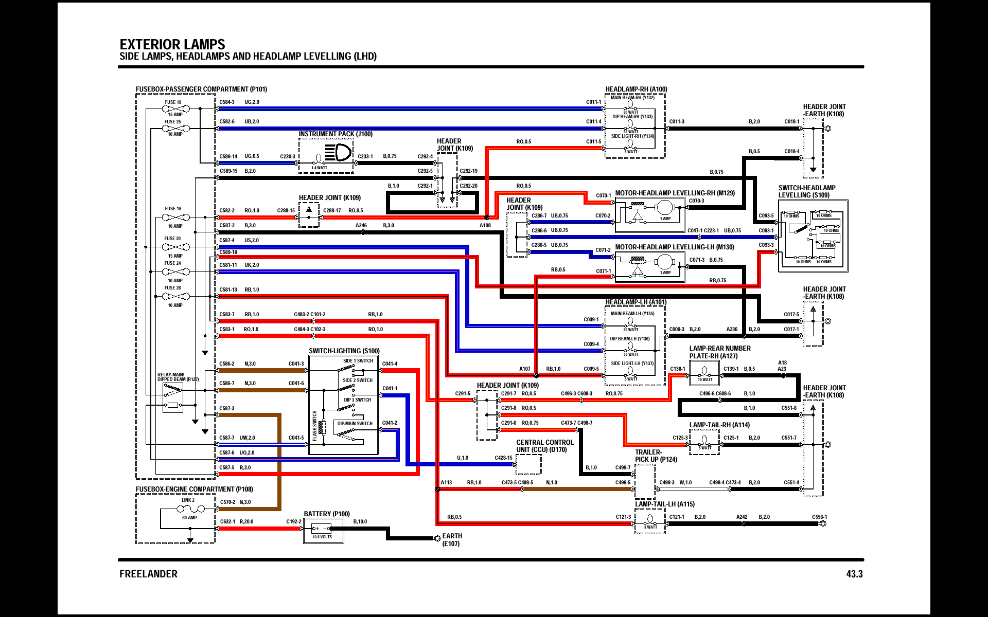

Parkovačky mi svítí obě. Nemáš náhodou to schéma zapojení v elektronické podobě docela by se mi hodilo. Ještě mě napadlo ty motůrky jsou připojeny přes ten konektor od světel nebo je tam ještě někde jiný, protože já na druhém autě mám na motůrky konektor zvlášť,ale tady nemůžu nic jiného najít.
Re: Nefungující štelování výšky světel freelander 2004
do světla vede pouze jeden štekr.
Motůrky ve světle jedou na:
* 12V z 5W parkovačky
* kostra (zase společná)
* stupeň náklonu (dle odporu na přepínači)
schémátko přiložím ...
Schéma je pro MY do 2003, ale princip náklonu je stejný
Díky za to schéma, moc mi pomohlo. Chyba je ve světlech někdo tam přestřihl dráty k motůrkům, takže teď to musím zkusit opravit.
