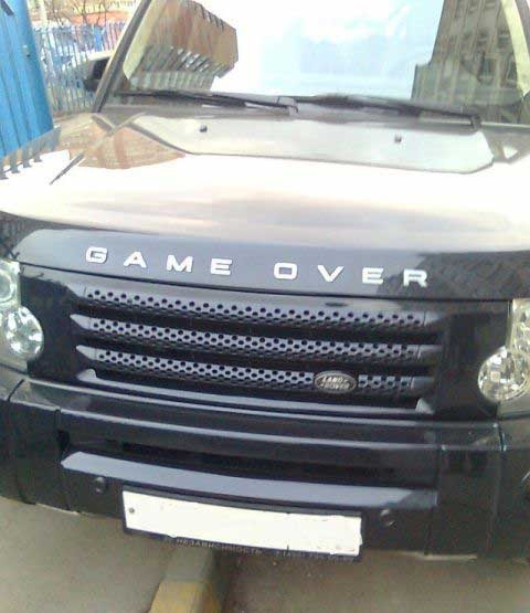

#11 Příspěvek od Geo » 16 bře 2011 16:00
Kdyby jste nekdo delali tento napis tak by jsem chtel jeden i ja :mrgreen:
game over.jpg (114.32 KiB) Zobrazeno 6421 x
