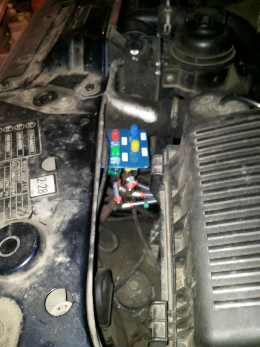

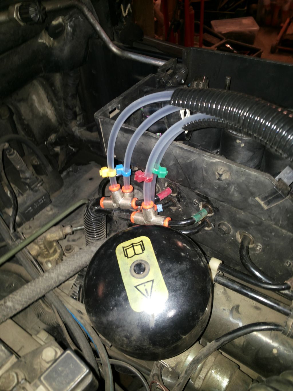

Nedavno som do P38 domontoval toto...pre pripad, ze by odisiel kompresor, alebo by sa to inak zblaznilo.
Range Rover P38 2.5TDS
