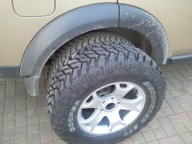

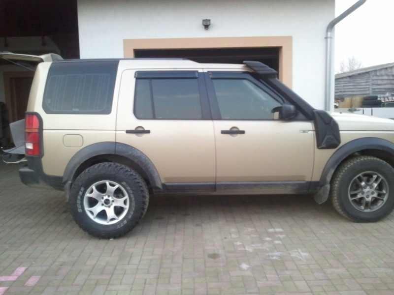

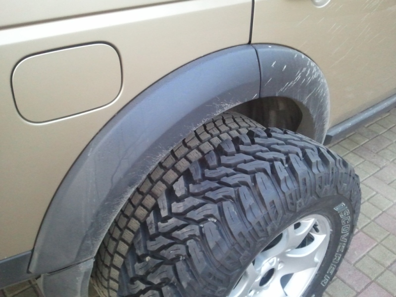

Tak mám připraveno na přezutí. Nové MT o rozměru 265/70/17 jsou od stávajících 265/65/17 cca o 3CM vyšší.
- Přílohy
- 2011-03-15 18.00.36.jpg (175.72 KiB) Zobrazeno 4918 x
- 2011-03-15 18.00.33.jpg (180.53 KiB) Zobrazeno 4918 x
- 2011-03-15 18.00.26.jpg (174.96 KiB) Zobrazeno 4918 x

Re: Maximální šířka a výška 17"pneu na D3
taaaaak.... konecne....
to mne zajima, dej vedet,jak se ti to vchazi.
Já to tu melu pořád dokola...Frana píše:taaaaak.... konecne....to mne zajima, dej vedet,jak se ti to vchazi.
265/70 R17 115S na ráfcích 8J x 17 ET40 je oficiální velikost, která se dá nechat zapsat to techničáku a Land Rover k tomu pošle za cca 1200 na dobírku požehnání, na základě kterého to na úřadu asi za 50,- zapíšou do velkýho techničáku. Předpokládám, že se vejdou.
Vejdou, uz je tam mam...
