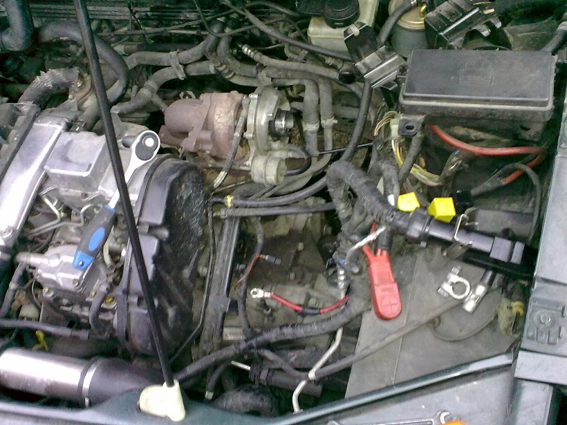

#10 Příspěvek od dzordzi » 09 bře 2011 20:02
Poprosím o radu- Free 2.0Di98. doteraz ráno štartoval na drnc- rozoberal sa štartér kvoli kontaktom cievky, sem-tam nezpínal.... dal sa naspet a odvtedy akosi horšie štartuje ráno ked je studený- asi tak po troch sekundách.
Kde by mohla byt chyba?
S motorom sa nehýbalo- nič iné sa nerobilo.... :S :S
dal sa dole štartér a potom nazad....

#11 Příspěvek od macejky1 » 10 bře 2011 09:49
No když jsi vyndaval startér tak asi v něm.
Zdá se ti, že teď točí hned od začátku stejně rychle jako před tím nebo je třeba pomalejší v rozběhu.
Prvně bych zkusil kontakty na starteru a taky utěsnění starteru když byl venku.
Příspěvky: 5786
Re: Studeny start
#12 Příspěvek od Miky_CZ » 10 bře 2011 09:52
prvni rozebrat osmirglovat a dat zpatky kontakty, jak od starteru tak pro jistotu i od baterky, hlavne zem :wink:
to te nic nestoji akorat pul hodky casu
kdyz nepomuze tak pak muzes laborovat dal
Re: Studeny start
#13 Příspěvek od MadTom » 10 bře 2011 10:24
Ja píše Miky - očistit kontakty na silových kabelech mezi startérem a baterkou a to jak plus tak mínus. Ono občas stačí je lehce umazat při montáži a už nevedou pořádně. Pokud to nepomůže tak zkusit druhou baterku a pokud ani to nepomůže, tak startér znovu ven a zkontrolovat, co je v něm špatně. Mě se u jednoho auta stalo, že drhnul rotor startéru o stator, točilo to pomalu, ale točilo a autorizovaný servis chtěl rozebírat vstřikovací čerpadlo, respektive jeho ovládání. :twisted:

#14 Příspěvek od dzordzi » 10 bře 2011 18:06
Dík pánové.... :whew musíme to skontrolovat...
sakra už som mal aj podozrenie či nejako-niekde odvtedy jak sa hýbalo s nejakými hadicami nanasáva vzduch a nepadá nafta. lebo dlhšie točí iba ráno ked je studený motor ale potom už celý den ide na brnk
