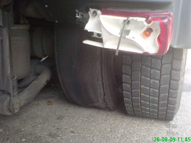

RudaK píše: Oni někdy bouchnou i tydle ( sem se naprořezával kol,ale na nákladním autě )
To bouchaj no, u táty na firmě s tím měli celkem bohatou zkušenost...

#15 Příspěvek od masar » 05 bře 2011 23:02
Ono to není z tý fotky moc poznat, ale ocelový dráty tam byly - když jsem tu pneu sundaval z válníku, když jsme přijeli z pneuservsiu, blbě jsem jí shodil, táta jí chytil a drát měl v ruce, tudíž si to dobře pamatuju :(
edit: Omlouvám se a sypu si popel na hlavu - ty pneumatiky jim tam bouchaly tak často, že jsem v tom ztratil přehled - tyhle pneu jsou vybouchaný protektory a ty prořezávaný co bouchly bohužel vyfocený nejsou (teď mi to bylo vysvětleno). Jinak, ale v tý pneu na fotce dráty opravdu byly, jak jsem psal výše.
