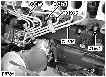

Ahoj všem, tak vstřiky jsem nechal vyčistit ultrazvukem ale bylo to stejné.......takže 1800kč v p..........no víte kde:-) takže jsem zkoumal dál, odpojil jsem ten řídící vstřik od zásuvky , při nasazeném sacím potrubí je to docela boj,......a nic se nezměnilo....teda trochu se to zhoršilo ......takže asi bude v pytli.......kabely se ale jeví jako v pořádku, dá se naměřit odpor....takže by neměly být přerušeny. Nikde to okolo nich neteče.....ale v podstatě jak jsem pochopil jedná se vlastně o jakousi cívku ve které jehla trysky tvoří pohyblivé jádro......v případě že vinutí je v pořádku může ještě váznout jehla trysky a tím to dává špatné údaje čerpadlu a tím jak se to pere může vznikat špatný chod motoru....no nic mám to venku ráno s tím dojedu do servisu snad to dokážou proměřit za chodu na zkoušečce.....dám vědět, jo ještě nevíte něko jak vyzkoušet když mi neukazuje teploměr zda to je v budíku nebo čidle? Funguje klasika uzemnit čidlo a budík jde na doraz? V Hlavě jsou dvě čidla (BMW 525TD) nevíte někdo které je teplotní? Mělo by to být to první ale když ho ukostřim rozsvítí se kontrolka v budíku jako že je motor přehřátý....má jen jeden vývod...dík Mirek

Čidlo teploty vody. C0196D Má dva kontaky. Je napojené do ŘJ. Dle RAVE.

Přeměř čidlo teploty , to dvouvývodový, mělo by mít při 80-90stupni teploty motoru odpor 200-280ohmu.

Dík za odpovědi, zítra to přeměřím ale koupím asi nové není to až tak drahá záležitost.......jak jsem už psal bylo tam připojeno ,,cosi,, co snad prodlužovalo žhavení......nevím nikdy jsem to neslyšel.......ale bylo to zapojeno na první i druhé čidlo v hlavě, napájeno to bylo od cívky na čerpadle a od alternátoru, uzemněno .....a vše končilo v tajemné černé krabičce přidělané stahovací páskou........když to tam bylo teploměr ukazoval v modrém poli když jsem vše propojil jak má být chod motoru se nezměnil ,,stále nic moc,, ale přestal právě ukazovat teploměr, když zapnu klíček trochu se hne ale dál nepokračuje.....měřil jsem to bezdotykovým teploměrem.....motor 65 stupňů ,,,na čidle,, ale teploměr nic.....je možné že čidlo nevydrželo nadměrné namáhání a ,,odešlo hledat něco lepšího :-),, budu informovat.
