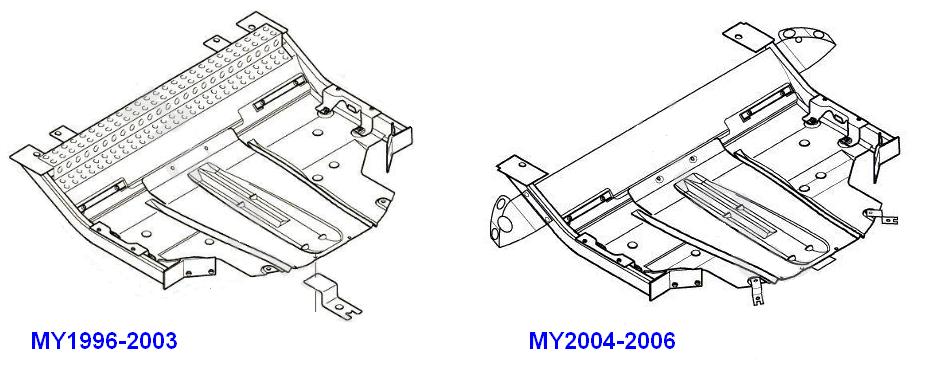

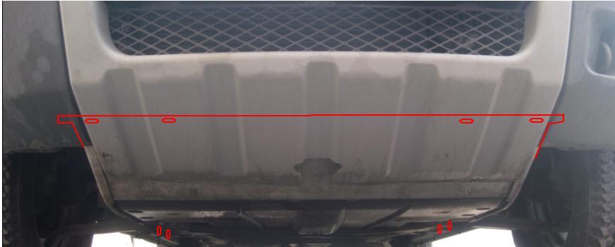

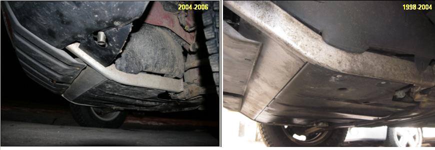

Zdravím. Měl bych prosbu na majitele Freelanderů po faceliftu a to k demontáži krytování vany motoru.
Jde mi o to jak je demontáž přístupná, zda je kryt v základu stejný jako u Freelanderů do 2004 jak předpokládám. Je prosím uchycení krytu stejné, viz. vyobrazení? Tedy 4x šrouby vepředu vertikálně a 2x + 2x po bocích vzadu horizontálně …
(27.69 KiB) Staženo 490 x
Dokončuji přestavbu a řeším právě přístupnost šroubů které drží kryt vepředu. Krytování mi připadá stejné až na drobnosti jako hák a šrouby pro uchycení toho přesahu …

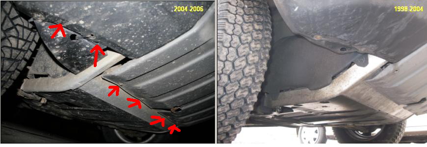

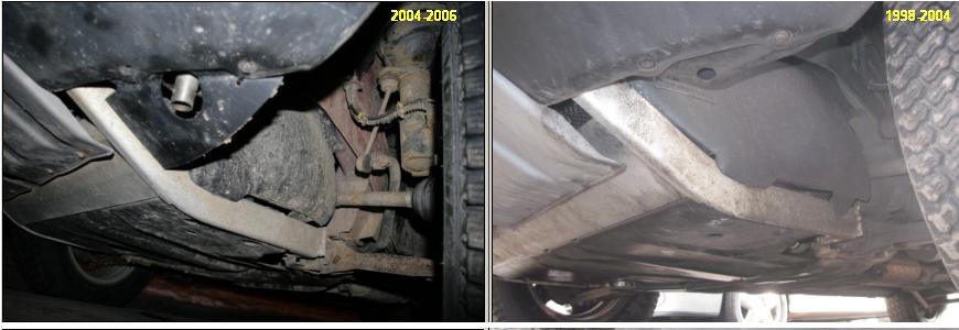

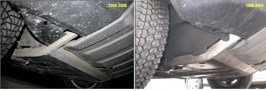

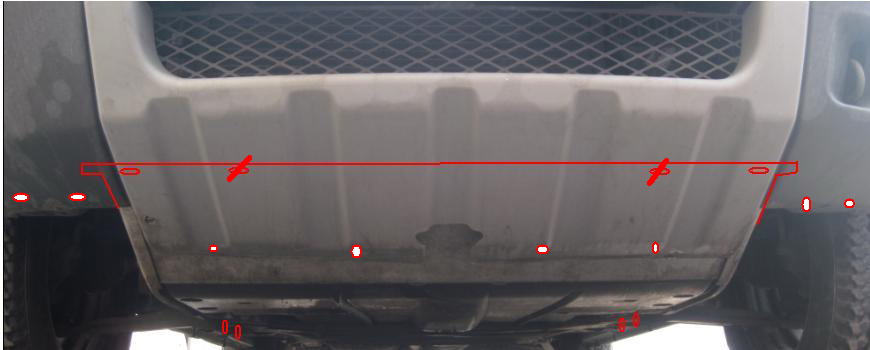

Ja tedy nevim, zda jsou ty kryty uplne stejne, myslim, ze to vi Tagr nbo Macejky, ale jak tam mas nakresleny ty sroubry, tak u TD4 po r. 2004 to je je tedy tak, jak to mam nakreslene ja.

Ten hliníkový rám pod motorem je stejný na všech Freelanderech.

Tedy, ten katastrofální přístup k těm předním šroubům je normální?
Udivovalo mě, že tam není možné pořádně dostat ruku, ten přesah se musí strašně páčit.

Chce to golu s prodloužením a dá se to. Matice jsou tam naštěstí přivařené.

tak ještě doplním ... úplně stejné nejsou, MY2004 je uchycen pod chladičem 2 šrouby, předfacelift 4 šrouby ...
(58.59 KiB) Staženo 349 x

#7 Příspěvek od macejky1 » 13 dub 2011 08:36
Rozměrově jsou úplně stejné a to uchycení pod chladičem je možné jak u starého modelu tak i nového. Zkrátka jsou mezi sebou zaměnitelné. Vím to moc dobře protože jsem vyráběl jejich zesílenou náhradu a montoval ji jak na ročník 2005 tak i na 1999.
