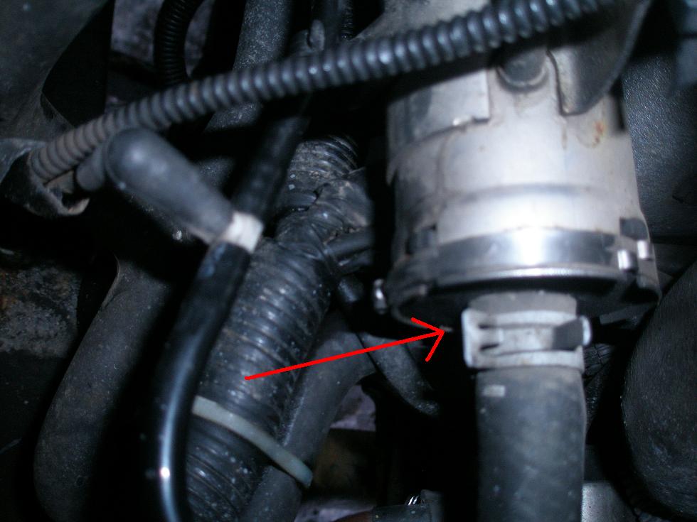

Ahoj přátelé, prosím o radu.
Po řešení uníku nafty (vyměněný regulátor) řeším ještě úník vody :? Vysledoval jsem jedno místo, kde předpokládám, že to uniká (viz. obrázky). Je to vpravo ve směru jízdy hned vedle bloku motoru.
Co je to za těleso? Nějaký předehřev nafty nebo tak něco? Zdá se mi, že to kape z toho tesnění - má to takovou gumovou obrubu - na ty trubky pod tím. Dají se sehnat pouze ta gumová tesnění? Nebo bych musel měnit celé těleso?
Díky za každou odpověď. :)

Už se to tu řešilo.Je to chladič nafty a jsou tam Okroužky.Musejí se tam dát kroužky z Vitonu.

Díky moc, nemohl jsem to najít. Potřeboval jsem jen vodítko...a už to mám.

Tak jen pro doplnění a uzavření tématu, nakonec to je pravděpodobně vodní pumpa. Napadlo mě to hned zprvu, ale pak jsem to vyloucil a přetesnoval jinde. Podle sondy ale je problém tam. Do konce týdne tam bude nová, tak snad konecne prestanu dolejvat...a budu se moc soustředit na ostatní zavady :whew :D
