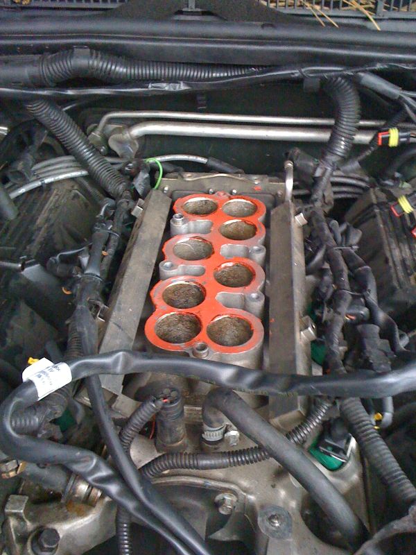

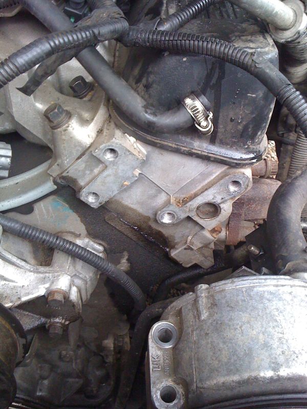

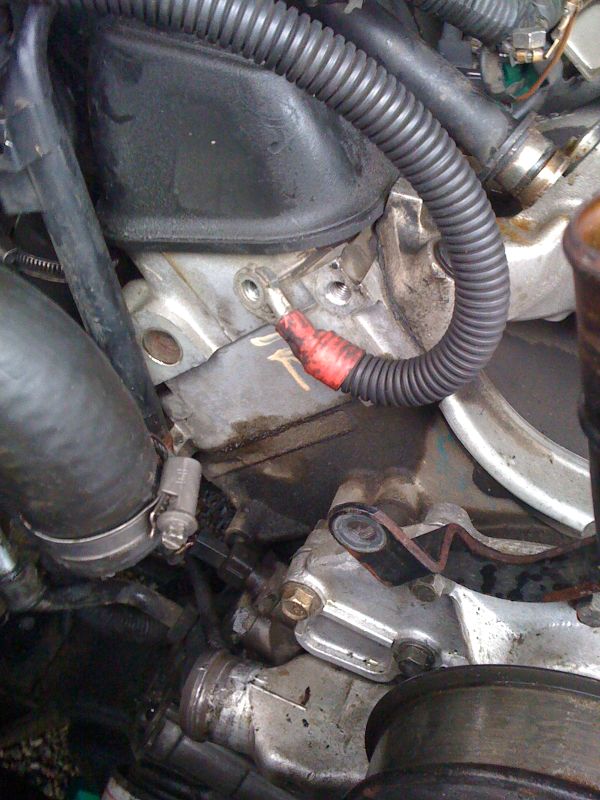

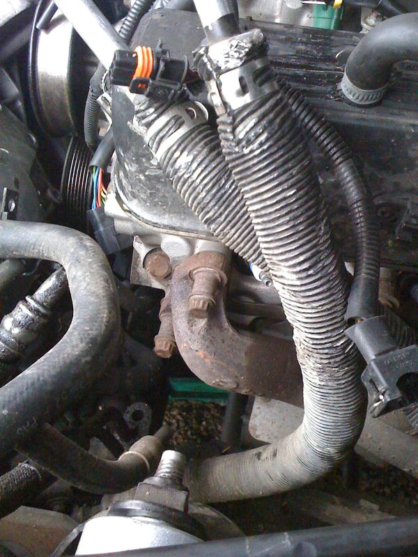

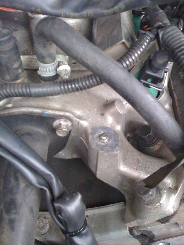

tak auto slo k doktorovi, clovek na doporuceni co kamosovi dela 12let auta
vcera jsem se tam otocil s tesnenim pod hlavu a sroubama a udelal par fotek zatim zjistenych problemu
- prochcany hlavy pres tesneni
- chybejici tesneni na vzduchu
- utrzeny jeden sroub
- zarezly srouby hlavy (asi nevymeneny)
pro objetkivitu:
- ten utrzenej sroub a chybejici tesneni na vzdychu muzou mit na svedomi tam, kde me delali LPG
- jak moc muzou zareznout novy srouby na hlavu netusim
pro objetkivitu:

Ty už zase začínáš? Asi s tebou pujdu na to pivo a vysvětlím ti to
, nejdřív to dáš nějakým prasatům, co všechno opatlají červeným silikonem, protože je pro ně prblém pořídit si těsnění v řádu desetikorun a pak budeš plácat něco nevyměněných šroubech. Kolik jsi rozebral motorů, že jsi takový odborník?

ja sem jen davam fotky co tam mam, to ze to bylo na montazi plynu jsem napsal
plyn mi montovali tady - http://www.agw.cz/" onclick="window.open(this.href);return false; - pujdu se jich na to osobne zeptat (fakt si nemyslim, ze bys tam ten silikon dal ty)
na ostatni nebudu reagovat, protoze jsem slibil, ze se tu nebudu hadat
reagujes navic na veci, kterym jsem napsal ze jim nerozumim - srouby a nebo ze je maji na svedomi tam kde delali LPG
ja myslim ze za fotky rozdelanyho motoru uz mi nereknes ani slovo tam to bude v poradku
vyfotim ti i ty sundany hlavy at to muzes pripadne omlatit tomu cloveku co ti je delal o hlavu

Že na offroadforu píšeš http://www.offroadforum.cz/viewtopic.ph ... &start=150" onclick="window.open(this.href);return false;, že už jsou přebroušené, tak jak chceš doložit že bylo fouklé těsnění?? Fotkou nějakého těsnění, bez příslušné hlavy?
