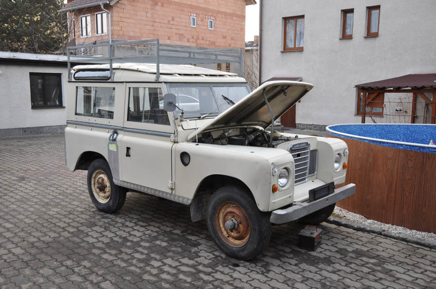

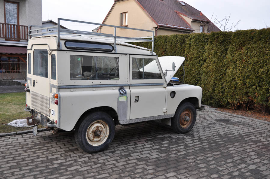

#22 Příspěvek od Neklan » 10 úno 2011 22:13
Tak jsem po hodně dlouhé odmlce zase zpátky v sekci Series LRs. Jak už asi víte z jiného vlákna, záchrana překulence se konečně hýbe dopředu, ale úplně jinak, než jsem měl v plánu. Ukázalo se, že zástavba V8 + LT77 do S2A a kompletní rekonstrukce překuleného Dědka je nad mé síly. Proto jsem pořídil tuhle krásnou SIII, která je z hlediska koroze ve výborném stavu. Dneska jsem lezl pod ní s kladívkem v ruce a věřte nebo ne, kromě jednoho outrigeru (toho, který drží nádrž), je šasi úplně vpořádku. Stejně jako bulkhead, bude potřebovat jenom pořádně umýt, nechat vyschnout a nakonzervovat. Nápravy s odpružením přehodím z překulence a můžu jezdit. Jenom interier bude potřeba trochu poladit, ale není to nic, z čeho bych měl být zklamaný. To auto je super. Je to original Station Wagon švýcarské specifikace s Deluxe čalouněním (které bude potřeba vyměnit), rok 1979, 2,25 benzin.
Příští týden chci dát s Krytenem dohromady soupis dílů, které budou na prodej. Určitě 3,5 V8, 88" šasi v excelentním stavu, 5-ti kvalt LT77, obě nápravy z SIII, hardtop bouda, zahrádka atd. Konečnou nabídku dám do sekce bazar.

Opravdu pěkný a zachovalý kousek! Těším se na další podrobnější fota tvé nové Sérky a textové příspěvky... :wink: Hlavně ať hezky jezdí! A snad se uvidíme v Kutné Hoře?

Gratuluju....:-)) Můj dědek má v ČR konečně švýcarskýho bráchu :lol: . Taky mám s čalouněním. Renovovali jsme si jej sami, jde to v pohodě. Nová koženka a molitan z Řempa. A auto teď v zimě při doteku nestudí. :Pohoda: Potom je někdy musíme vyfotit vedle sebe. Souhlas? :yes

Pěkný :yes . Můžeš mu zatím říkat třeba Nekulenec. To odpružení budou paraboliky?

cyril píše:Gratuluju....:-)) Můj dědek má v ČR konečně švýcarskýho bráchu :lol: . Taky mám s čalouněním. Renovovali jsme si jej sami, jde to v pohodě. Nová koženka a molitan z Řempa. A auto teď v zimě při doteku nestudí. :Pohoda: Potom je někdy musíme vyfotit vedle sebe. Souhlas? :yes
Nazdar brácho :hand :D , jasně, že je někdy vyfotíme společně. Koukal jsem, že i ten stěrač na zadních dveřích a zrcátka jsou stejné. Taky jsi tam měl vzdušník a v motoru řemenem poháněný kompresor na vzducho - tlakové brzdy přívěsu? Jinak u mě je ten kompresor dead, tak to půjde ven.
Deluxe sedadla mám z překulence a dveřní čalounění stojí 15 liber za kus, takže to koupím a vyměním. Čalounění stropu je úplně vpořádku, ale podlaha je celá zabahněná a obložení tunelu převodovky značně nechutné, tak uvidím, co s tím. Molitan a koženku použiju na vrchní desku přístrojovky.

Martin T píše:Pěkný :yes . Můžeš mu zatím říkat třeba Nekulenec. To odpružení budou paraboliky?
S tím Nekulencem je to dobrý nápad :!: :rofl
Paraboliky od RM s tlumiči ProComp budu přehazovat s celými nápravami z překulence včetně předních kotoučových brzd od RM. Nápravy mi totiž Kryten dělal, vpředu jsou nové koule a vzadu repasovaný diferencial s Detroit Lockerem, nikde nic neteče, takže je škoda jich nepoužít, když na nich bylo uděláno tolik práce.
Nicméně i na SIII jsou nápravy OK, koule jsou ve skvělém stavu, žádná rez, takže kdo je koupí, neprohloupí..

Jen upozorním Neklana na to,že dvojkové nápravy jsou RHD,budeme muset předělat páku řízení :idea:

No jo, vidíš, dobrá poznámka, tak uvidíme, co bude jednodušší, jestli zrepasovat trojkovou LHD nápravu nebo přestavět RHD nápravu na LHD z dvojky. Skoro si říkám, že v té trojce je o 10 let mladší diferenciál, navíc je to zesílená náprava, tak asi bude lepší na ni přehodit věci z překulence a použít ji. Uvidíme.
